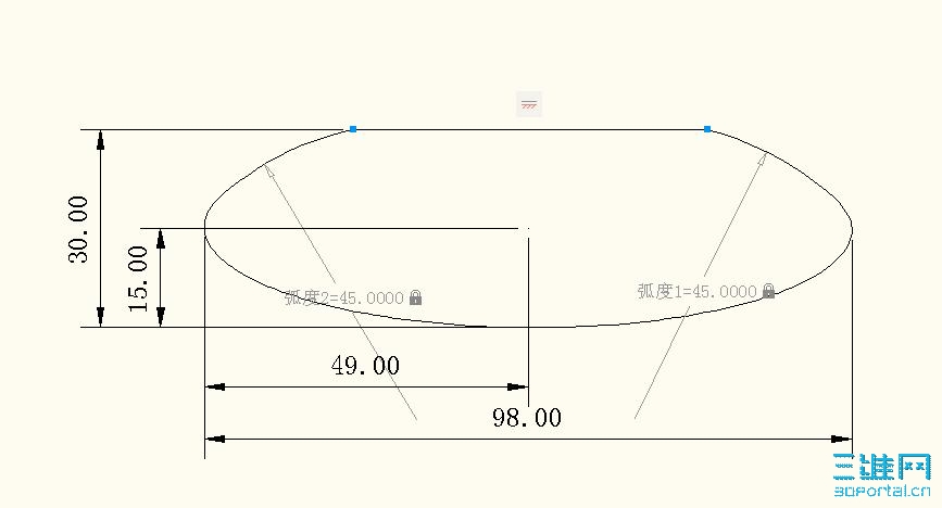

[求助] CAD习题:过已知直线端点做R45的圆弧与椭圆相切
发表于 2010-3-16 20:21:36 | 显示全部楼层 |阅读模式 来自: 中国浙江杭州
过一点与椭圆相切的圆.jpg / @$ x) N# }2 y( n
(注:圆弧的圆心在切点左下方)

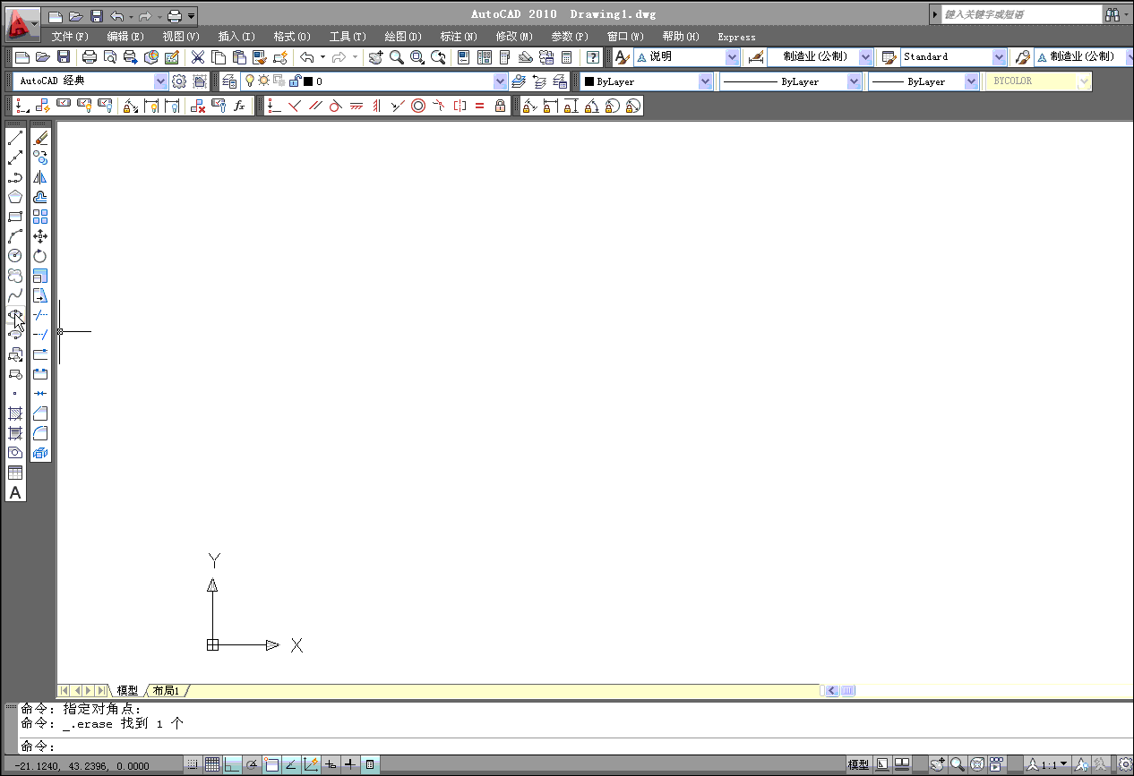

autocad2010的解决方法如下
Drawing1.dwg
145.72 KB, 下载次数: 1
参与人数 1三维币 +10 收起 理由
2374 + 10 应助

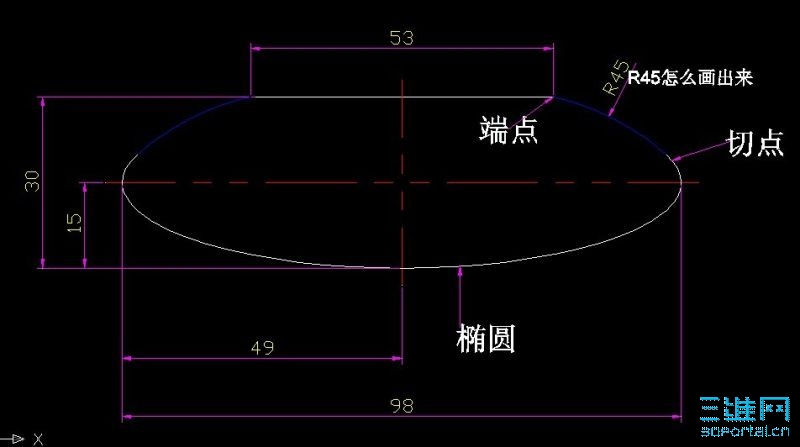

 楼主| 发表于 2010-3-17 08:28:34 | 显示全部楼层 来自: 中国浙江杭州
本帖最后由 634363900 于 2010-3-17 17:20 编辑 # b+ X/ H  V. \! O2 j3 l  k
  p4 g1 N% b9 z9 W) }$ Y, N5 }我晕!都说了这个是CAD习题,不是任务当然也不是工作了!还有这么多人来灌水!(用CAD2005以内版本制作不能使用约束功能)同样不能使用solidworks、proe、UG、solidedge等软件制作

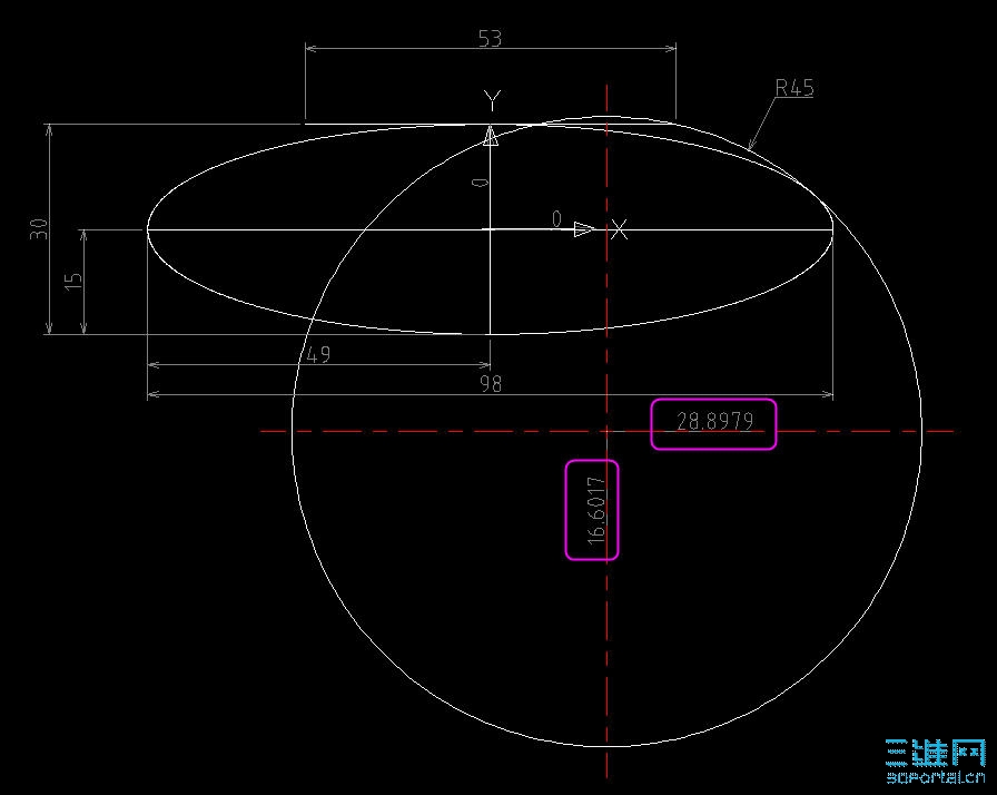

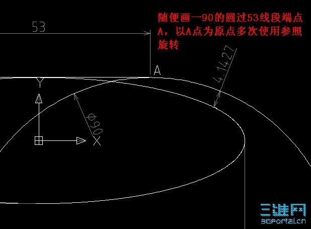

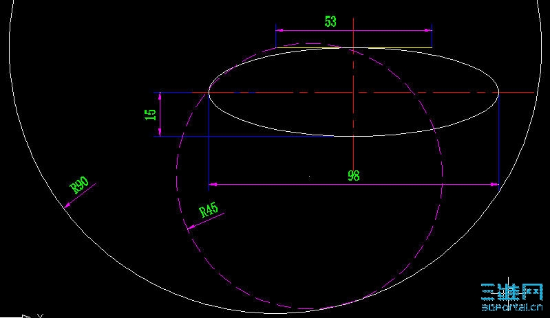

没有很精确的方法
参与人数 1三维币 +6 收起 理由
2374 + 6 谢谢参与
发表于 2010-3-17 19:32:57 | 显示全部楼层 来自: 中国广东广州
这只是个入门的知识点了, 3点画圆就能做出 , 不论版本.: b  R6 ~3 v7 S9 T5 u5 I0 v
ganyiwei 发表于 2010-3-17 13:27 http://www.3dportal.cn/discuz/images/common/back.gif
; f1 W" `7 t" T- T4 z
6 ~( Z' m) D: M7 n$ x
刚刚试了下,这个方法对椭圆无效
2374 + 5 感谢验证
