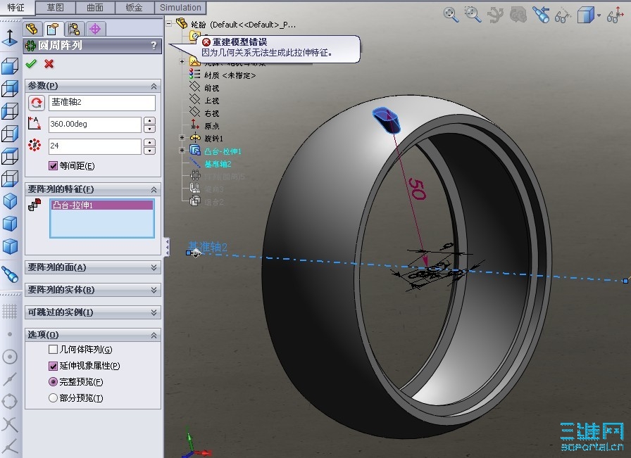

如下图 为什么我整列特征的是时候会出现这种对话框??但是我把拉伸的土台和旋转不合并,阵列实力之后再组合就可以了呢???十分的不解啊??请教高手

不要选特征选需要的实体项试试
发表于 2010-3-17 08:31:56 | 显示全部楼层 来自: 中国广西玉林
选择的参数不对
发表于 2010-3-17 09:02:52 | 显示全部楼层 来自: 中国上海
点击下面的几何阵列
 楼主| 发表于 2010-3-17 10:34:18 | 显示全部楼层 来自: 中国江苏苏州
我的意思是,这个例子为什么只能阵列实体而不能阵列特征呢?奇怪

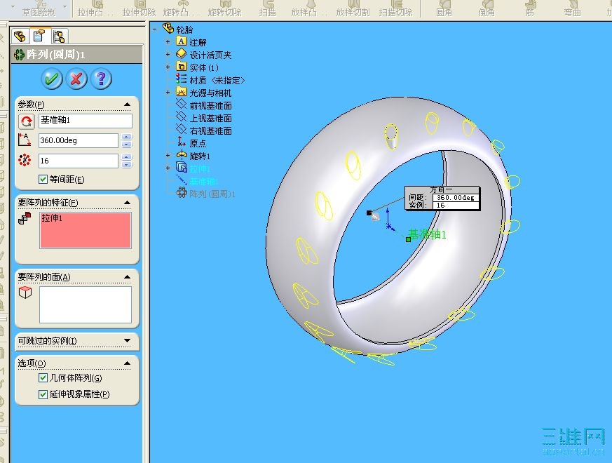

$ V: z% E- q, F& w* u  b- S由于版本的原因无法打开楼主的文件。不能确定原因,估计为:1。拉伸的终止面的原因。2。没有选中“几何体阵列”。
" g* O# P: V# E2 E2 U8 D: z+ q' C; k" o6 c" \
自己做了一个,可以阵列的
' o0 f! T# Z& B/ S! {% s' Y, c9 j6 @- ~( j! }0 c- U1 d
如图: 轮胎2.jpg

我是等距之后拉伸成型到下一面的……上面提示的就是拉伸终止面的问题。纠结……还有就是勾选几何体阵列的区别在哪?
发表于 2010-3-17 12:51:11 | 显示全部楼层 来自: 中国天津
/ Y5 p, `9 U+ }, f9 ^/ cexiuku 发表于 2010-3-17 12:39 http://www.3dportal.cn/discuz/images/common/back.gif
" i* E1 ^, m& m3 e2 o6 I* T0 L
. p, |% m+ s. ?4 N. c  u. \我用的是:“等距后拉伸成型到一面”,后一个问题我也不台清楚。。。。。。
