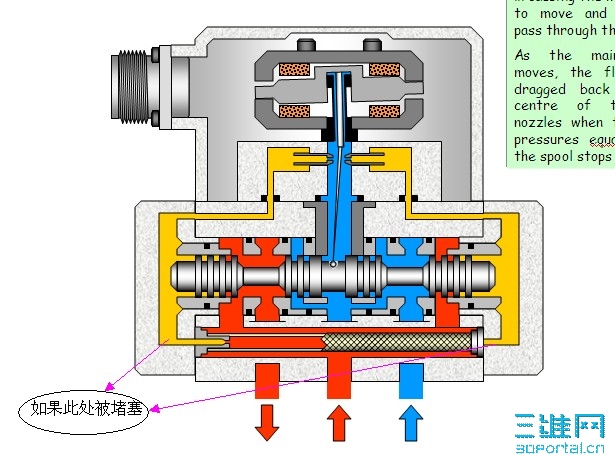

[求助] 如果伺服阀内置滤芯堵塞阀芯会有什么动作?
发表于 2010-3-17 10:06:15 | 显示全部楼层 |阅读模式 来自: 中国福建龙岩
如图所示的情况,伺服阀的阀芯会往哪个方向移动或不动?
( f' J( A+ d) L$ x7 g2 Z( L6 V% \个人认为会往右移动,在不堵塞的正常情况下会往左移。
' B) M9 O. f9 k1 Z- K6 x想确定下自己的想法,在站内没搜到答案,请同仁们多多指教。

明确的告诉你不能动作!伺服阀动作是靠两边的压差来动作的,液压油是从滤芯通过然后再由两端分到左右两个腔,当电磁铁得电时调节两边的压差来动作的,现在堵了一边压差就一直保持在一个范围。所以所阀芯现在是不会动作的,就是你给他电流他也不动作。

谢谢楼上,不过我讲的是堵两边,如图箭头所示?

楼主的问题很有意思,这时的情况很难确定,因为两侧的压力未知,所以难说偏向哪一侧。

先导油口主要是起力放大的作用,要是保证两边同时堵塞,在没有给定电压的情况下应该不会有动作。
6 j) Z: n7 Q- J; Y2 k7 M5 ~我遇到过这种情况,当时的现象是P-A,B-T,液压缸直接掉到了底,要不是设计了紧急卸荷差点出事故,所以请各位同仁在用伺服系统时一定要保证油液的清洁度。

3#的答案是正确的,不会动作

楼主,这个问题挺有意思。" a8 y2 v  m; x) H
首先,如果要堵塞的话不是堵在楼主表示的地方,一般堵在节流孔内而不是节流孔后。(这个是喷挡阀,最容易堵得地方时喷嘴和挡板的地方,那个地方时间隙最小的)
0 ^9 z5 w" c7 \* s/ K' f其次,楼主说的堵塞(两边)是指完全堵死吗?如果是,阀芯是不会运动的,前面都完全堵死了,后面就没压力了。阀芯端面无压力差。

不会动作9 ?6 y9 V4 U/ Y6 H) \+ w
8 Q2 q) U: s  t: D8 a. s  T这点大家都公认
" o9 [7 \5 S% r4 A, y/ N: A
* z8 `& ]) A* q& x( v, z; V但你的主过滤器应不会让此处堵塞的

阀芯受向左的液动力,向左,趋于关闭

伺服阀堵死后,加控制信号后,阀是不会动作的。

没有控制压力,那里会动啊,阀不会有任何动作

堵的同时,阀芯向右移动。
