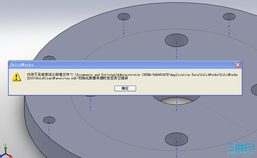

" a: w3 j! ~$ a0 Y$ m/ X我的电脑是4核配置,系统重装,安装冰点还原精灵,设置好虚以内存在别的分区,物理内存4G,XP只能读取3G。* W7 i- ]2 @9 g8 v: S; d
但在画图时,调出异形孔向导,经常弹出错误提示,(内存不足…………)希望遇到些事的朋友们帮忙解决。

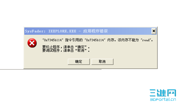

有时关闭网页也常常弹出些错误的对话框。真是搞不懂是否内存的问题。

发表于 2010-3-17 13:44:38 | 显示全部楼层 来自: 中国浙江杭州
一般是系统的问题,建议楼主再创建一个短的英文帐户试一下,如果还是不行,那重装系统吧!
发表于 2010-3-17 14:13:27 | 显示全部楼层 来自: 中国江苏无锡
系统要求又那么高嘛,感觉还是系统的问题,重装把
发表于 2010-3-17 21:04:39 | 显示全部楼层 来自: 中国浙江宁波
你的显卡是不是和内存共享的!

8 ]. P* q3 m: B2 O* c0 \% r) [! U但电脑装了个新模式加密软件,不知道是否影响到。

请更换系统WIN7较好,SW2010在WIN7上才能发挥作用。楼主这么好的电脑还在用XP,真是浪费啊
9 q- W' X) @0 J) _WIN7能使用4G内存,比XP好的多。请紧跟时代的脚步!!!。

 楼主| 发表于 2010-3-31 07:50:40 | 显示全部楼层 来自: 中国广东东莞
后来,这配置电脑装上个WIN7 X 64位,再装个SOLIDWORKS2010  X64位,根本不怎样发生问题,唯有第一次打开测量工具时,要注意把提示窗口稍为拉大一下。以后就一般都不会出现问题了。
