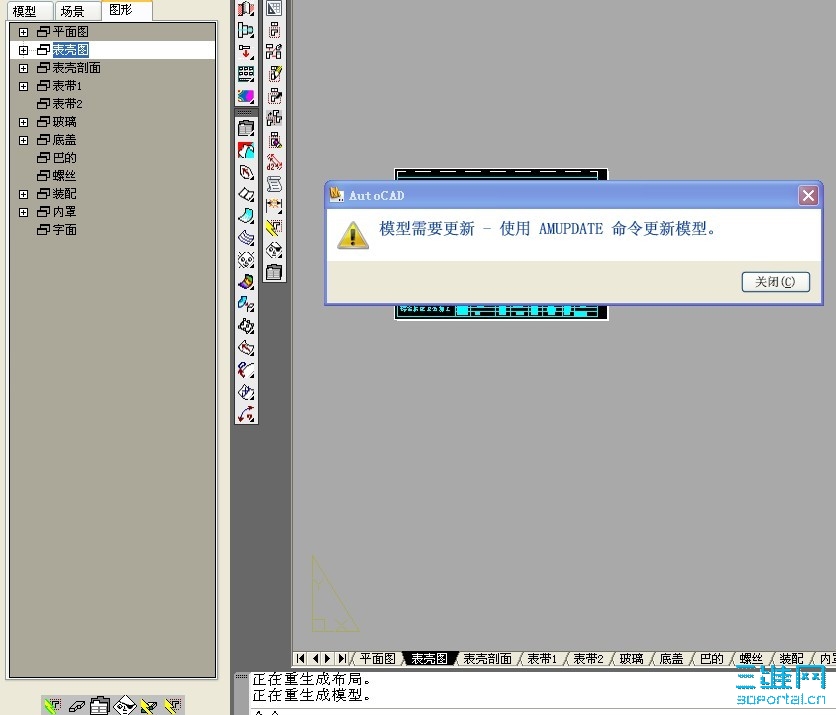

MDT所有零件不能更新和编辑?
- v! I" K& X+ c5 A  U+ I进入布局装配模型空间都不能双击这是怎么回事请各位大虾帮帮忙7 ^2 d8 ?1 x2 f1 p  P$ W3 Q
谢谢!!

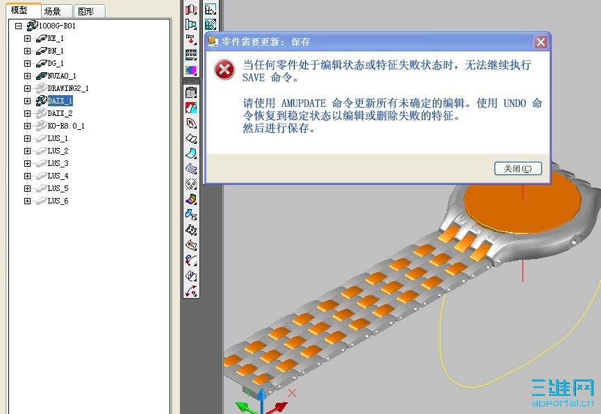

 楼主| 发表于 2010-3-17 10:39:14 | 显示全部楼层 来自: 中国广东东莞
见插图& J7 p# Q% m7 E; M0 ^, y
请问各位有没有办解决+ _6 A' t7 C' F# E: f; M9 M) o% e  u% }
不能双击、编辑、修改这下可完了

发表于 2010-9-3 15:08:35 | 显示全部楼层 来自: 中国北京
点一下“更新部件”,或者在命令行输入amupdate不就好了
