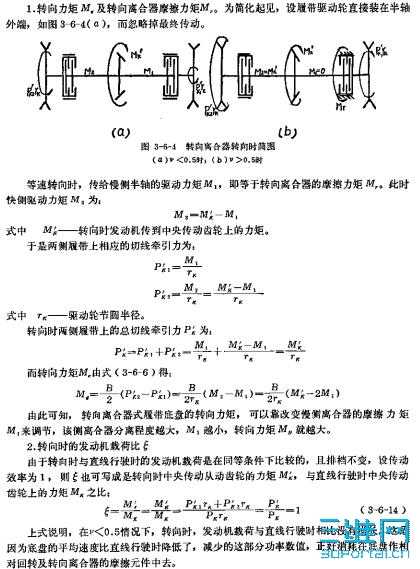

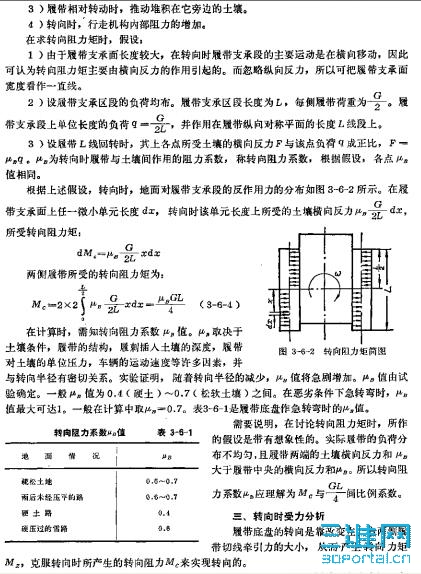

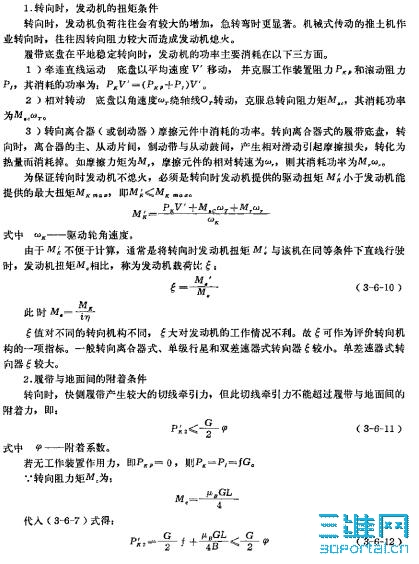

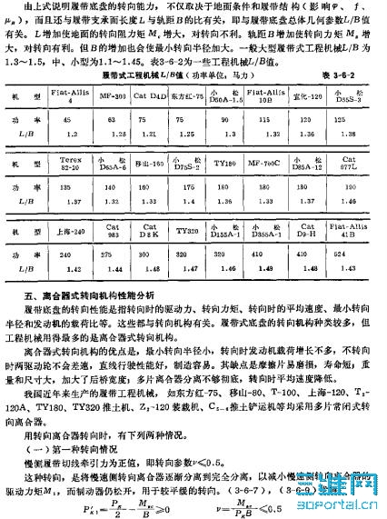

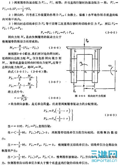

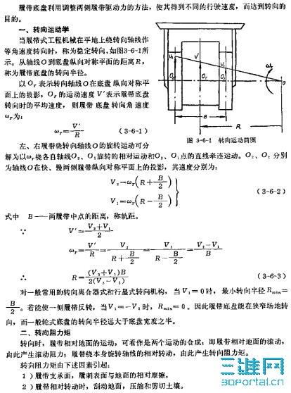

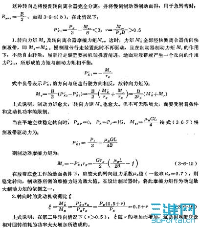

发表于 2010-3-22 22:10:53 | 显示全部楼层 来自: 中国辽宁沈阳
本帖最后由 点识 于 2010-3-22 22:16 编辑 6 V  u5 a! o5 `7 F2 u% K9 P. M
; Q$ z5 {. w0 O0 z/ p履带底盘转向理论
/ Q( q# U" K4 M8 \# V8 u& \+ I9 Q# | 履带底盘转向理论.jpg
: z4 b; G: e4 n/ }四、履带底盘的转向能力+ U: h9 `: F$ ^( b7 r; N
; @+ w3 {0 s) { 履带底盘转向理论3-假设.jpg / X1 v: r) m! M$ O* [
8 o$ w/ P2 S; u! a/ s
履带底盘转向理论5.jpg $ s. ?& v3 K- d
. N7 O2 |# ]8 V2 o& k/ \3 y* w 履带底盘转向理论8.jpg
参与人数 1三维币 +4 收起 理由
天际孤帆 + 4 技术交流
