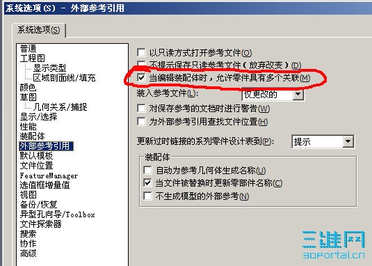

发表于 2010-3-17 13:16:22 | 显示全部楼层 |阅读模式 来自: 中国江苏无锡
比如我现在在一个装配体A中编辑一个零件C,零件C就自动参考装配体A了,如果接下来再另外一个装配体B中插入零件C,然后编辑它,那零件C就不会自动参考装配体B了,我想问问如何使零件C同时参考装配体A和B.+ x- G+ P1 z6 _. d) `3 s! C! k5 {
请高手能指教,非常感激!

 楼主| 发表于 2010-3-17 13:52:00 | 显示全部楼层 来自: 中国江苏无锡
举个具体点的例子,/ C. n9 y! A! A( a% O% d- G
1 c+ ^: l5 P3 H3 Z
首先在装配体A中创建新零件C后编辑它,那么零件C上面如果建立一个异形孔,那么这个异形孔的位置是会随装配体A更新的(因为零件C参考了装配体A)0 r; \  ^2 c; n* J9 x
* }8 u( g* r' S# ^
如果再把零件C再插入到装配体B中并且编辑它,也同时生成一个异形孔,那么这个异形孔是不会随装配体B更新的(因为零件C没有参考装配体B)3 @8 r# V$ W1 x+ y4 _1 h
" Z+ Y0 \* t0 v
我就是想问零件C如何也能同时参考装配体B.
- M' C% c1 \" V3 S9 m8 U! x$ W8 K9 a+ Y* r: Z" N5 h' G
人脑好是好,就是容易粗心啊,不自动更新的话,改变了零件位置的话,安装孔就错了!

发表于 2010-3-17 15:07:54 | 显示全部楼层 来自: 中国广东汕头
修改系统选项即可

发表于 2022-2-23 17:47:41 | 显示全部楼层 来自: 中国广东深圳
dk 发表于 2010-3-17 15:07
- g( I: s" c; D  ?$ T6 r修改系统选项即可
: T4 w5 D" R  [% v9 u. j正解
