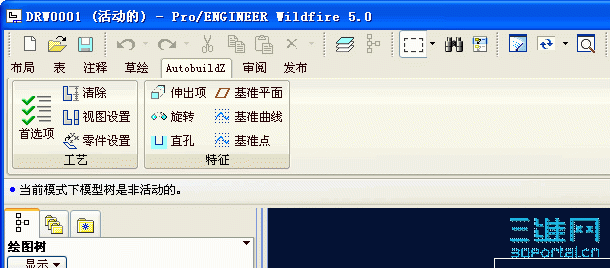

7 ?$ R' G6 ~7 F# z; I) ?- n刚看了一个proe 2D转3D的一个演示视频,以前从来没有注意这个,我怎么发现自己这里没有视频的命令,如下图。% X5 D% B& c0 X
我的版本是WF5.0 C00005 C% X9 o5 Y# q1 I& ]/ f

config设置: autobuildz_enabled
+ H* m+ P; G9 x. G* H; r# D加载autobuildz应用程序

已经成功,见下图,多谢2楼主的指导。6 O8 b  T  u+ ?8 [6 H
4 H# Y! T  p6 j1 O( z/ O* J& `# r加载autobuildz应用程序
' l, C1 b; P+ f, W0 C2 ^. X# B( fganyiwei 发表于 2010-3-17 15:17 http://www.3dportal.cn/discuz/images/common/back.gif
9 H: g4 c. }5 {
/ ]6 H( g6 X- S( Y
加载autobuildz应用程序?在那里加载啊?
发表于 2010-3-23 12:09:15 | 显示全部楼层 来自: LAN
config设置选项: autobuildz_enabled  值为YES
% y3 U# k7 x/ ^4 V8 z8 F保存后重新打开PROE就有了.
