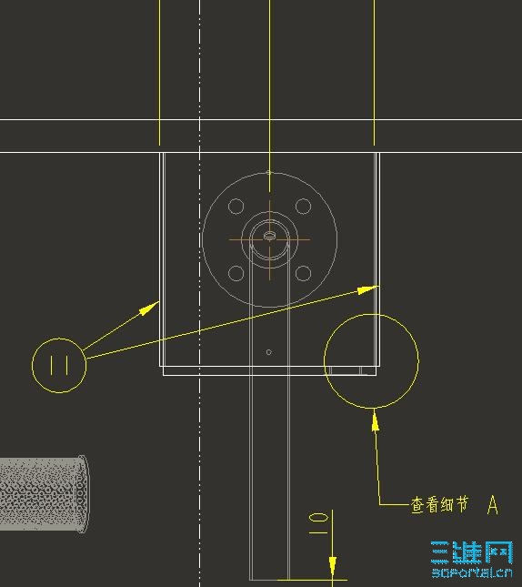

我在将组件转成工程图时,设置成隐藏线显示,但现在出了个问题,如图示,管道是装在箱体内部的,管道是显示了,但我不想显示管道内壁的线,也就是说只显示箱体内部各零件的外轮廓线,零件内部不用显示,请教各位这个应该怎样设置???谢谢

直接删除掉不要的线

高难度,转CAD删除你不要的吧!其他的办法不知道!

2楼proe里不能删的吧。现在出图都用proe了,导到CAD麻烦

先设置成图元再删除

利用边显示直接隐藏即可。

右键/ 属性/ “绘图视图”框:类别:视图显示/ 显示线型:无隐藏线/ 相切边显示样式:无/ 骨架模型显示:显示/ 应用/ 关闭。
