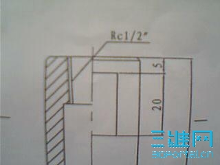

请问Rc1/2"是什么意思?

发表于 2010-3-17 17:15:40 | 显示全部楼层 来自: 中国浙江杭州
管螺纹啊,机械设计手册里面有详细介绍
 楼主| 发表于 2010-3-17 17:35:50 | 显示全部楼层 来自: 中国江苏扬州
Rc是什么意思?
发表于 2010-3-17 18:06:15 | 显示全部楼层 来自: 中国浙江杭州
) ~" y7 G& w  T- U  ~' p' V* R4 h1 `1 p. L
Rc螺纹:是英制密封圆锥管螺纹,它的牙角为55度
# n( F: o3 P  Z8 e2 e这里面有介绍+ R% W1 [; \& O0 g( d
http://www.3dportal.cn/discuz/viewthread.php?tid=518196&highlight=Rc1%2F2
发表于 2010-3-17 18:40:53 | 显示全部楼层 来自: 中国广东河源
RC1/2是英制1/2圆锥管内螺纹,R1/2是英制1/2圆锥管外螺纹,牙角为55度。
发表于 2010-3-17 18:55:59 | 显示全部楼层 来自: 中国湖南长沙
5楼解释正确!
发表于 2010-3-17 19:22:58 | 显示全部楼层 来自: 中国北京
英制内螺纹
发表于 2010-3-17 19:35:04 | 显示全部楼层 来自: 中国北京
锥管螺纹 ZG1/2"
