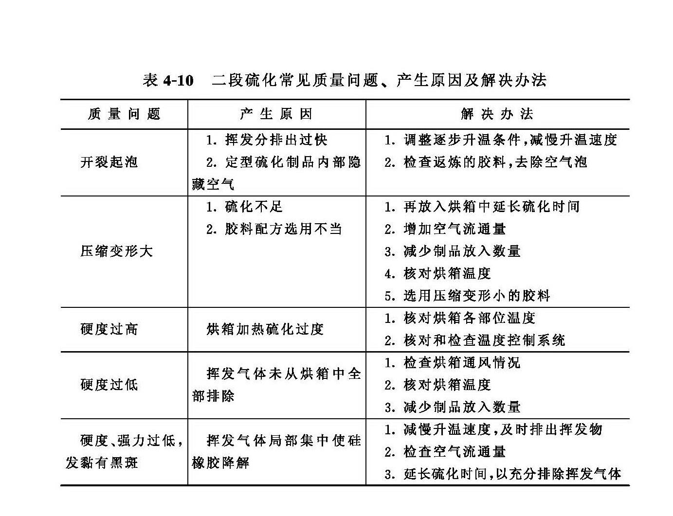

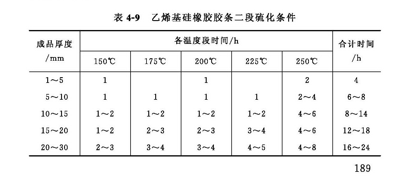

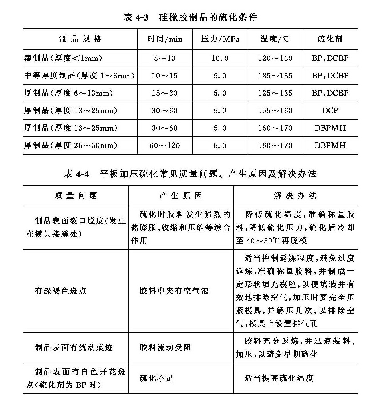

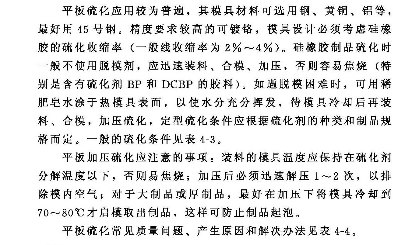

给几页资料给你参考:
云动风清 + 5 应助
