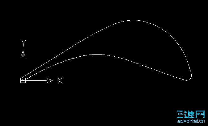

线切割加工问题求助(如能解决者,奖三维币100)。
8 U+ O2 c* q# n我在做这个图时,出现了个问题,就是加工好的凹模和凸模是配不起来,两者相配是有间隙的。线切割加工时补偿是对的,下面是我的线切割图,和坐标数据的文本文件。如有人找出我图中的错误,或者提出可行性建议者有奖励。发表有效回复者奖励三维币5个(可行性建议).

间隙多少,深度多少啊,西门怎么没有说清楚?
 楼主| 发表于 2010-3-18 18:57:52 | 显示全部楼层 来自: 中国上海
就是一个薄铁板做的凸模和凹模,间隙是零位的

发表于 2010-3-20 12:59:29 | 显示全部楼层 来自: 中国浙江温州
我看了你里面的图形。很多东西明明是一个圆弧。你偏偏做成多义线。( F+ @9 T4 h: I5 U; o! T6 e$ e( E0 B
你这样肯定配合不起来的。唉我做线切割多年了。楼主偷懒.% E. f3 z; p; I/ K4 c/ a
你把这些线条能够转成平常用的直线或圆弧.
# W, w7 D2 g" ~% l; f6 k8 k9 P就绝对不会有问题的。我们以前经常遇到这种事情。; c3 A' X" ]9 M) O3 ^; C( y
还是想你那一百。

发表于 2010-3-20 16:56:28 | 显示全部楼层 来自: 中国浙江台州
我完全赞同九楼的观点,样条线必须用圆弧替换,才能线割出所需要的配合!

 楼主| 发表于 2010-3-21 16:47:37 | 显示全部楼层 来自: 中国上海
感谢9楼的帮助,这个问题解决了,谢谢,cad区版主帮我奖励一下9楼。
