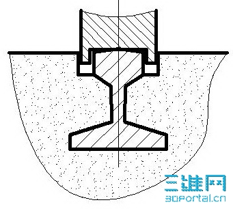

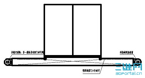

考虑了你的条件,认为门自重很大。3 ~8 `3 K! Z( [  K3 {4 X2 a4 u
1.还是采用下面传动较好。
7 t' c$ q3 U& q' ?: C) Y2.传动方案采用7#点识的方案即可,拐点可用滑轮。" M0 Z! e5 M$ Y! H+ z$ J3 h, U
3.钢丝绳通过预埋150直径钢管作为传动途径。两端定滑轮间距需要大于6米。
& z6 ?' N0 k. s4.减速器输出转速应该小于30转/每分钟。便于启动及停车。
8 Q0 J' Y* M* ^' m5.轨道铺设钢轨,钢轨踏面于地面一平。水泥地面只留支撑轮缘行走的槽沟。槽沟需要经常清理。
虎强 + 5 技术讨论

非常感谢10#付出的心血。10#的方案讲得比较详细,也已经看懂了,但大于6米的定滑轮间距我这里不太好满足,没有这么大空间。我想知道的是,用左、右旋丝杠分别驱动左右门,左、右旋丝杠在中间与一台两输出(两输出轴在同一直线上,但分别向左右端伸出)一输入的减速器联接,请大家看看这种做法是否合适?先行谢过。
发表于 2010-3-31 15:30:28 | 显示全部楼层 来自: 中国黑龙江佳木斯
首先你的传动方法可以实现。但是有以下问题:
0 d! @* @/ {& U+ B& R" [# E1.门与丝杠连接必然留有位置,门行走那么留位成了一道沟。
3 y5 [5 |8 p+ M% W: B2.门与丝杠连接在外侧,那么留沟距离也是6米。
/ ]2 R- c/ X- W2 u. i6 U. C4 G3.丝杠维护问题?, V$ \5 A3 E% M( r
4.启动问题?3 A" U' u2 D: r# m; f
5.如果可以留沟钢丝绳与门的连接可以在两门中间,距离可以缩短。但是钢丝绳要控制不能互相干扰。
 楼主| 发表于 2010-3-31 16:40:32 | 显示全部楼层 来自: 中国北京
如果传动机构在门的下面,用钢丝绳传动恐怕也不能避免留沟吧?因为钢丝绳不是露在外面的,也需要有沟槽容纳它。因为每扇门的行程都是1m,所以每根丝杠长度1m多一点也就够了,所以沟的长度应该可以控制在3m以内。不知这个账算得对不对。
