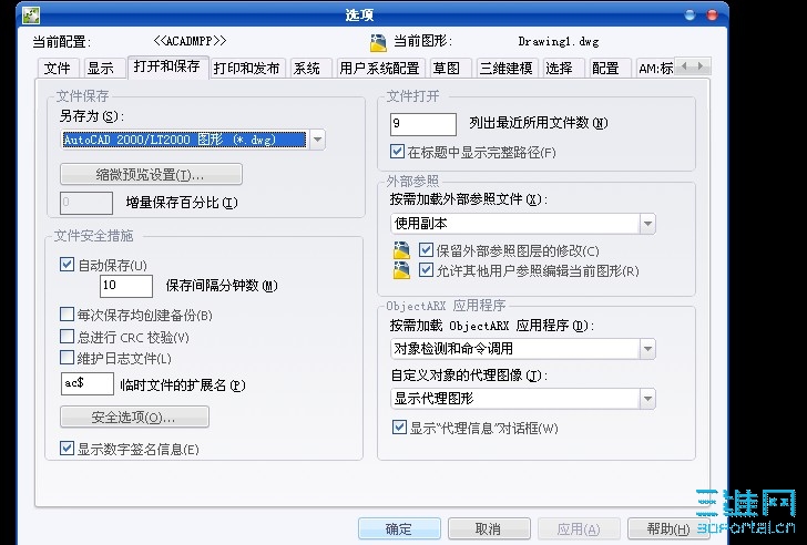

发表于 2010-3-19 11:56:19 | 显示全部楼层 来自: 中国山西忻州
在绘图区右键单击或单击左上角“红A”即可找到。

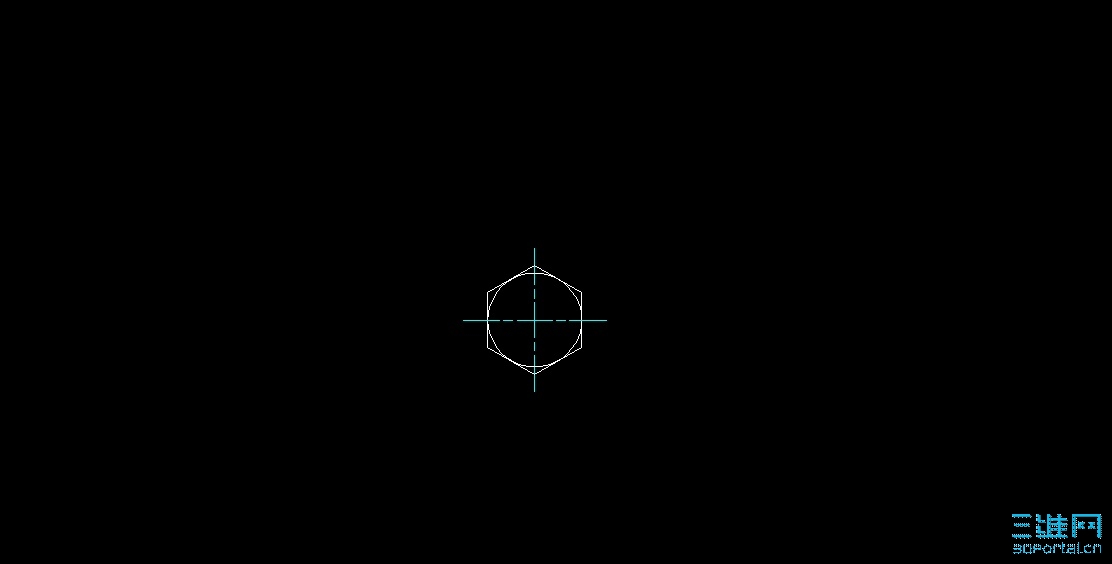

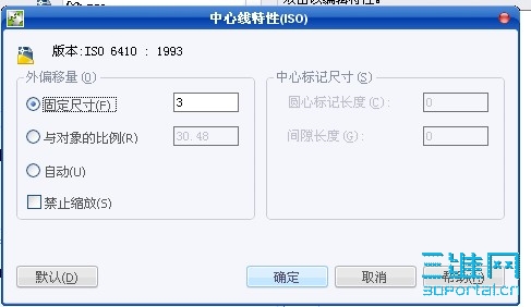

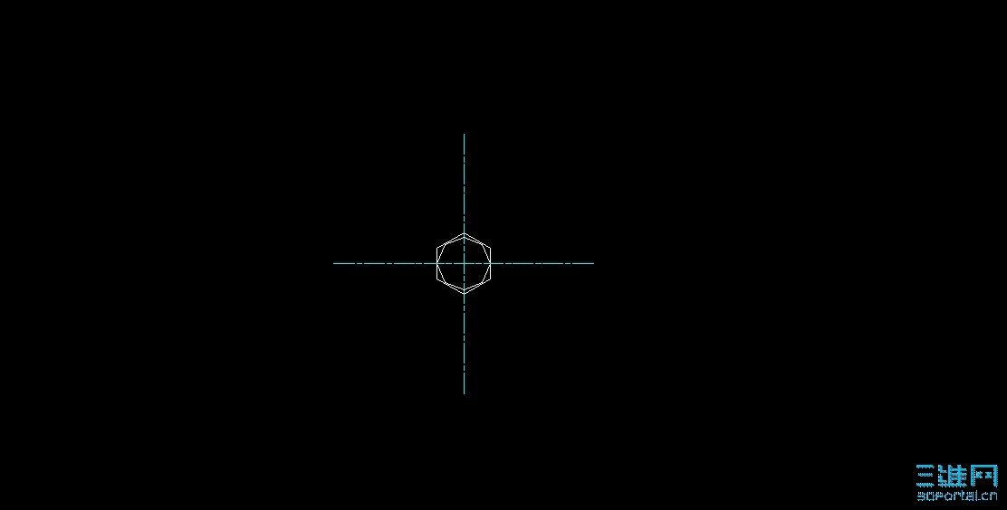

发表于 2010-3-25 22:23:19 | 显示全部楼层 来自: 中国山东威海
楼主可以点击辅助----选项---AM标准---中心线,如图
