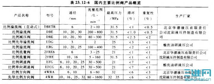

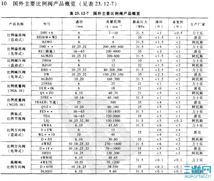

你的流量及压力应该可以满足吧,自己看看吧,比例节流阀通流能力是比较大的
7 d+ D8 T  O4 h- w4 G/ Dzls888 发表于 2010-3-18 11:20 http://www.3dportal.cn/discuz/images/common/back.gif
1 d/ \5 B1 D: p/ y5 _) T
; f- g* b) m% j5 A- V  O
  感谢提供相关资料!
  q( O4 b% e: d( x  Q+ h+ p 我需的比例流量调节阀是比例流量阀(即比例调速阀,比例节流阀+压力补偿),不是比例节流阀。
! H8 j2 R8 H) }; |, V# c% L而且介质有点特殊。
