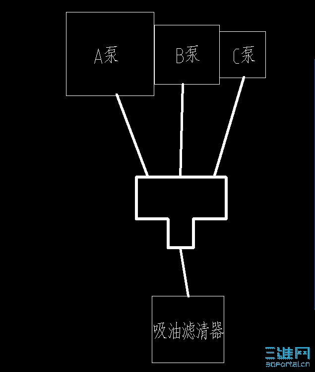

先说下我的系统
" Y/ l- Q- V( M5 y6 G系统由一个电机带动三个液压泵,三个液压泵的最大流量分别是0.0032立方米/秒(A泵),0.0019立方米/秒(B泵),0.0007立方米/秒(C泵),这三个泵都通过同一个吸油过滤器吸油,我按照流速1m/s计算,得出总吸油管路的内径是86mm,A泵的吸油管路内径是63mm,B泵的吸油管路内径是49mm,C泵的吸油管路内径是30mm。2 I8 _! C# K5 W, r
吸油过滤器的油口是法兰型的。( i5 ?& O6 }0 S9 h5 S* p$ O
我见液压胶管样本上的最大内径是50.8mm,这样B泵和C泵的胶管可以选,那么总吸油管路和A泵的吸油管路应该采用什么样的形式呢?连接滤油器吸油管和三个泵的吸油管的中间应该有个四通的接头吧,这个接头怎么弄呢?# o7 e) P3 r! c+ ^: j
6 Q# t3 w1 Q2 [9 @8 h2 ^
发表于 2010-3-18 11:12:21 | 显示全部楼层 来自: 中国浙江杭州
分别接滤油器不行么?
 楼主| 发表于 2010-3-18 11:15:35 | 显示全部楼层 来自: 中国河北石家庄
分别接不就好了吗,呵呵,现在就是合在一起接的滤油器

用管板(也就像集成块,有生产厂的,是管路联接的部件),没见过吸油用胶管的。

6 i! ?! q8 Q# n6 A3 F4 ?4 q吸油口我们都是采用上海松江橡胶厂的橡胶补偿接头

A,B,C三泵可以用一个主吸油管,在主管路上开两个油口,然后焊接接头或法兰使之能与B,C泵选用软管相连接。A泵吸油口与主管道之间加上一段蛇皮管,用管箍箍紧即可。

在一根主吸油管路上打3个孔 来分别接到3个泵上 主吸油管路要粗点啊

吸油管的连接如果放便的话建议用喉箍,一般的胶管就可以,多粗的都有。没必要用高压管
