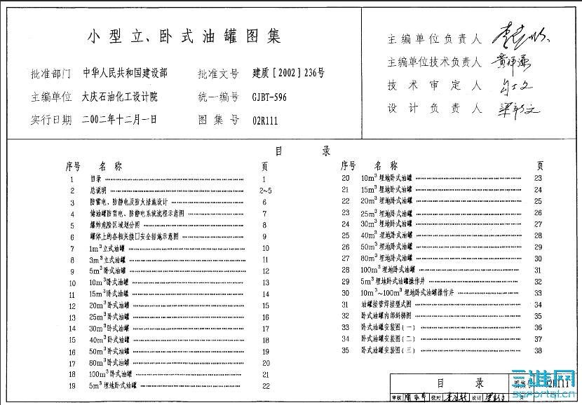

哪位有10立方卧式储油罐设计图纸或储油罐设计规范帮忙发一下,谢谢了。

卧式储油罐可按图集02R111
02R111小型立、卧式油罐图集.part1.rar
1.91 MB, 下载次数: 36
02R111小型立、卧式油罐图集.part2.rar
252.83 KB, 下载次数: 31
