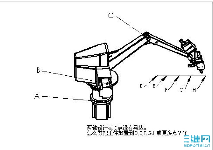

* _# [5 r# V. D; z  O  M2 I将工件放到所标示的点上。????????

你自己觉得能够吗???????????????????
* M7 N/ P+ I$ r. m你的动力只是能够保证旋转-----------绕Y轴# d! y! h7 w( z$ e1 p' }/ u
然后是另外的一个旋转---------------绕Z轴+ g1 |8 C, t8 A* q: z. O% p
中间C处没有动力--------------------饶Z轴
- M7 c0 o/ @' e* E肯定不行

多谢你的点评。 / q2 v+ U5 u8 D* [4 j
   不过在我发表这问题讨论前我已经实现了这个动作。 就两个马达,能够在那条直线上平行的移动,自然能到达那几个点,或更多的点上。

通过改变C轴处两臂的夹角就可以移动机械手的夹具位置了噻。

+ a2 I- ~  p3 M9 U" x' `   就是这样的,不过怎么改变能平行的移动就是关键了。
