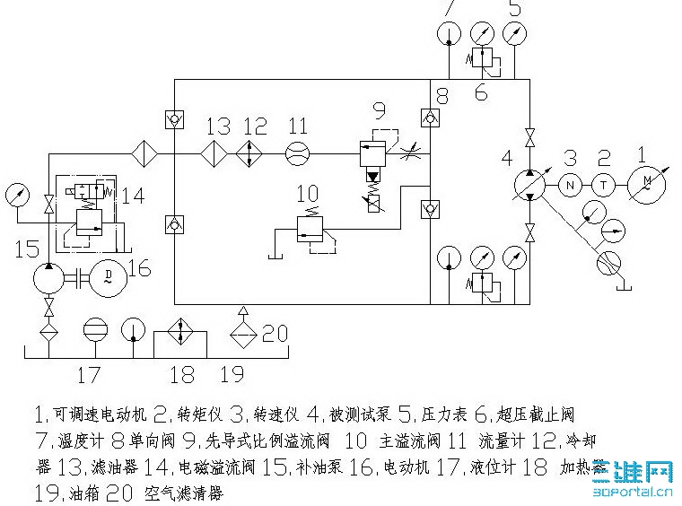

: G' ]$ f" K, @测试需求:
$ s# }, O4 C) p3 x9 N1.可实现测试齿轮泵、叶片泵、柱塞泵(轴向柱塞泵)性能
% V( ?; ]7 F- ~# u2.测试加载压力0~400bar,流量0~250L/min
+ Y, P, V5 m2 z7 A5 I3.要求电控加载,易于实现自动化
% M; J- H8 i. W  Q) H# p! `测试项目:  S# h3 {% Y. {
1.液压泵最高工作压力试验
! T6 h8 T8 ]8 A- H4 P& Y3 S2.容积效率试验
+ j) Q& ^! n% h' ~3.总效率测试3 G- g; K$ `' Z6 i! L4 T1 `
4.压力流量曲线" V6 y. `! t' K+ [* q5 u
5.自吸能力曲线(吸口绝对压力、转速、以及排量之间的关系曲线)) h+ h5 N! d: c. R9 G# O0 U, J
6.噪声测试
4 f$ u  B7 B2 E& ?$ S动力配置:& d* c7 s# M. u" y% P1 ]4 A
电动机,最大功率60kw,额定转速大于2900,变频调速,调速范围10%~150%
 楼主| 发表于 2010-3-18 12:16:42 | 显示全部楼层 来自: 中国浙江杭州
希望有做过液压泵测试台的同行来指导一下,是否行得通
发表于 2010-3-18 20:51:36 | 显示全部楼层 来自: 中国贵州安顺
有以下几点与楼主探讨:2 p0 W) D+ F( ]. K" v
   1 要试验压力为40MPa,流量为400L/min 60KW电机功率不够用啊?
: k. ?# u: |* ?' I: h   2 如果被试泵均为单向泵或不是闭式泵的话,我到觉得采用开式系统进行试验好;
% }' s. q, e/ S/ y' B7 e   3 如果用开式系统,补油泵15可以不用,除非用作进口增压?9 ]  x. F' }9 p& m" q7 Y
   4 调速范围10%~150%?
3 _% W6 U8 G, Z5 B   5 不知道流量范围和扭矩范围,如果范围太宽,用一个流量传感器和一个扭矩传感器不能覆盖其范围。
 楼主| 发表于 2010-3-19 08:50:03 | 显示全部楼层 来自: 中国浙江杭州
# [$ L+ }* n* E8 _
4 A9 _& a3 t/ d. E: f非常感谢您的帮助* Y3 C% H- c/ i1 b
1.是的,我计算过试验压力为40MPa,流量为250L/min,泵输出功率要达到166kw,这个我询问过,主要是测试的时候如果短时间达到400bar,但此时流量输出非常小,功率实际上不大。7 [, `+ h8 o! S# A
2.开式系统是比较好,至少成本低一点,但是泵吸油能力不好的话,比如柱塞泵,吸口是否加过滤器呢?因为这样很影响泵的吸油能力,但不加的话又恐怕影响油液清洁度
( K) Z. a3 A3 d, H9 K" e$ @3.调速范围我也不是很明白,估计应该是转速的10%到150%吧,比如说额定2000转,那实验的时候可能最低200转,最高3000转,因为我们实验的油泵齿轮泵、叶片泵、柱塞泵大小都有,实际上肯定要根据液压泵的最低转速和最高转速来调速;这样变动范围大油箱设计只能最大的了
+ [) E' t+ l+ [: B% `
4.以你的经验,这样的系统温升会不会很大?你以往的是不是水冷还是有其他好办法?4 f( X- B4 @. V( F" R
5.传感器选择问题我和电子工程师讨论过,问题不大
 楼主| 发表于 2010-3-19 11:46:49 | 显示全部楼层 来自: 中国浙江杭州
经过综合考虑,采用开式回路,取消补油泵,原理图如下
 楼主| 发表于 2010-3-19 12:08:39 | 显示全部楼层 来自: 中国浙江杭州
这样减少了很多元件,投入减少了很多。实际配置一个60kw左右电机,采用变频器变频,可能很小的液压泵测试就存在一个很大的电机带动一个小泵。当然,这样的回路就没办法测试双向变量液压泵了

发表于 2010-3-20 21:51:44 | 显示全部楼层 来自: 中国贵州安顺
本帖最后由 luxueyuan 于 2010-3-20 21:52 编辑 . E4 |4 V* o6 U
# R# B% h' Z% a( f: M6 ^
1 液压泵试验台的大部分功率都转化为热能,所以发热量较大,最好选用水冷却器,冷却器可以适当选大些。
$ v# p% x5 l- d/ R* e" Y3 X3 B  2 溢流阀10的T口应接到流量计前,加载阀后,这样才准确。
4 z  ?# k( M& O) K' s4 e  3 如果试验产品多,一个流量计可能覆盖不了产品范围,就得多并一个或几个流量计。, q" s, C( a( ?* T7 P! P6 o
  4 转速转矩仪也存在同样问题。
发表于 2010-3-21 00:38:08 | 显示全部楼层 来自: 中国广东广州
请问楼主:" L/ e3 w$ c, F$ `, \
定量泵你们测不测?
. @  I0 N' R9 M- X& t1 P2 c我觉得,泵到单向阀之间的截止阀可以去掉,感觉有的话反而不好,实际上有单向阀截止阀在这作用不大
* M5 r  w+ ^, f+ O* e安全阀可以放到单向阀与泵之间,单向阀后面没有必要用两个溢流阀
 楼主| 发表于 2010-3-22 08:33:05 | 显示全部楼层 来自: 中国浙江杭州
本帖最后由 zls888 于 2010-3-22 08:48 编辑 0 m% j! t+ x2 I
1 液压泵试验台的大部分功率都转化为热能,所以发热量较大,最好选用水冷却器,冷却器可以适当选大些。" P& ~: w: U- A1 G7 \7 I! p) u
  2 溢流阀10的T口应接到流量计前,加载阀后,这样才准确。( S8 q! n0 V- N
  3 如果试验产品多,一个流量计可能覆盖不了产品 ...
1 l; U. |- x; dluxueyuan 发表于 2010-3-20 21:51 http://www.3dportal.cn/discuz/images/common/back.gif
7 R0 D7 h$ H+ m5 M
1溢流阀10出口确实应该接在流量计入口前8 R& M6 V* ?$ j* I- F
2那有没有更好的加载方法呢?比如说采用采用插装阀回路?
 楼主| 发表于 2010-3-22 08:39:08 | 显示全部楼层 来自: 中国浙江杭州
本帖最后由 zls888 于 2010-3-22 08:49 编辑 5 E! u* \% T- {
请问楼主:* z$ n, [) g% c% V
定量泵你们测不测?
/ q; n+ u3 Y' ~: J0 Y! |3 ]7 s我觉得,泵到单向阀之间的截止阀可以去掉,感觉有的话反而不好,实际上有单向阀截止阀在这作用不大
& ]9 A  A$ s( m7 k安全阀可以放到单向阀与泵之间,单向阀后面没有必要用两个溢流阀
! C1 r4 B6 q! g  g3 R0-dream 发表于 2010-3-21 00:38 http://www.3dportal.cn/discuz/images/common/back.gif
1.定量泵要测的9 M/ c/ ^9 _9 V7 }# ]
2.考虑测量不同压力液压泵,在这里作为安全阀使用,保证超压卸荷,比例阀用来加载;那个截止阀可以考虑取消

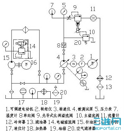

 楼主| 发表于 2010-3-23 13:04:16 | 显示全部楼层 来自: 中国浙江杭州
本帖最后由 zls888 于 2013-6-17 20:15 编辑 " i) R- m# K  R
- ^! I. e! N; I" _
一个新的问题是,液压泵测试过程能量损失转为溢流阀发热的计算问题,因为测试的时候包括空载测试最大流量、压力流量测试、最高工作压力测试(此种工况理论上泵的输出功率全转为热量)等实际上包含着各种工况,这样系统的总发热量就难以计算了,不知道各位同行是怎么计算系统总发热量的呢?,现在的原理图如下

发表于 2010-3-28 22:24:52 | 显示全部楼层 来自: 中国江苏南京
学习一下,觉得系统问题不大,只是有些地方有些小疑问4 m' F# A0 Y& f( j
1.散热器连接在压力口,泵的压力很大哦,是否存在液压冲击,而且这样的系统对散热器的耐压要求比较高,成本自然也高,是否考虑吧散热器放在泵的吸油口,且悬空在系统最高处,这样在泵的自吸能力不强的时候,还可以短暂的给泵补油。3 Q+ X/ G3 m0 `6 S' ^, W
2.系统的发热量如何计算?我感觉这个是一个比较难解决的问题。这里不是要理论计算,既然是试验台,就是要检验到实际的数据哦
 楼主| 发表于 2010-3-29 08:42:59 | 显示全部楼层 来自: 中国浙江杭州
4 c  {1 j$ ]; x5 v2 P, |0 i1 i# [1 B
* l/ K& u+ f+ y# Q' r7 x3 E6 j* |1.散热器连接在压力口,泵的压力很大哦,是否存在液压冲击,而且这样的系统对散热器的耐压要求比较高,成本自然也高,是否考虑吧散热器放在泵的吸油口,且悬空 ...
1 C9 d  x! j* t7 j  Achennkszc 发表于 2010-3-28 22:24 http://www.3dportal.cn/discuz/images/common/back.gif
- {; l7 w4 _7 A$ `+ P  n3 F2 b& X
1.散热器是在回油口啊,经过溢流阀后压力已经降下来了! ]. M; z9 M) y  B0 w' C
2.发热量的计算根据使用时实际情况计算,简单的说一段时间里泵输出功与时间相除得出实际平均功率
发表于 2010-5-27 10:18:49 | 显示全部楼层 来自: 中国辽宁阜新
我想问下,压力表要是只有一个高压的,是不是不够啊,有时也可能低压啊
发表于 2010-5-27 11:06:42 | 显示全部楼层 来自: 中国辽宁阜新
想请教下楼主哦,加热器不需要考虑吗?
发表于 2010-5-27 11:37:36 | 显示全部楼层 来自: 中国辽宁阜新
比例溢流阀能换成步进式数字溢流阀吗?
