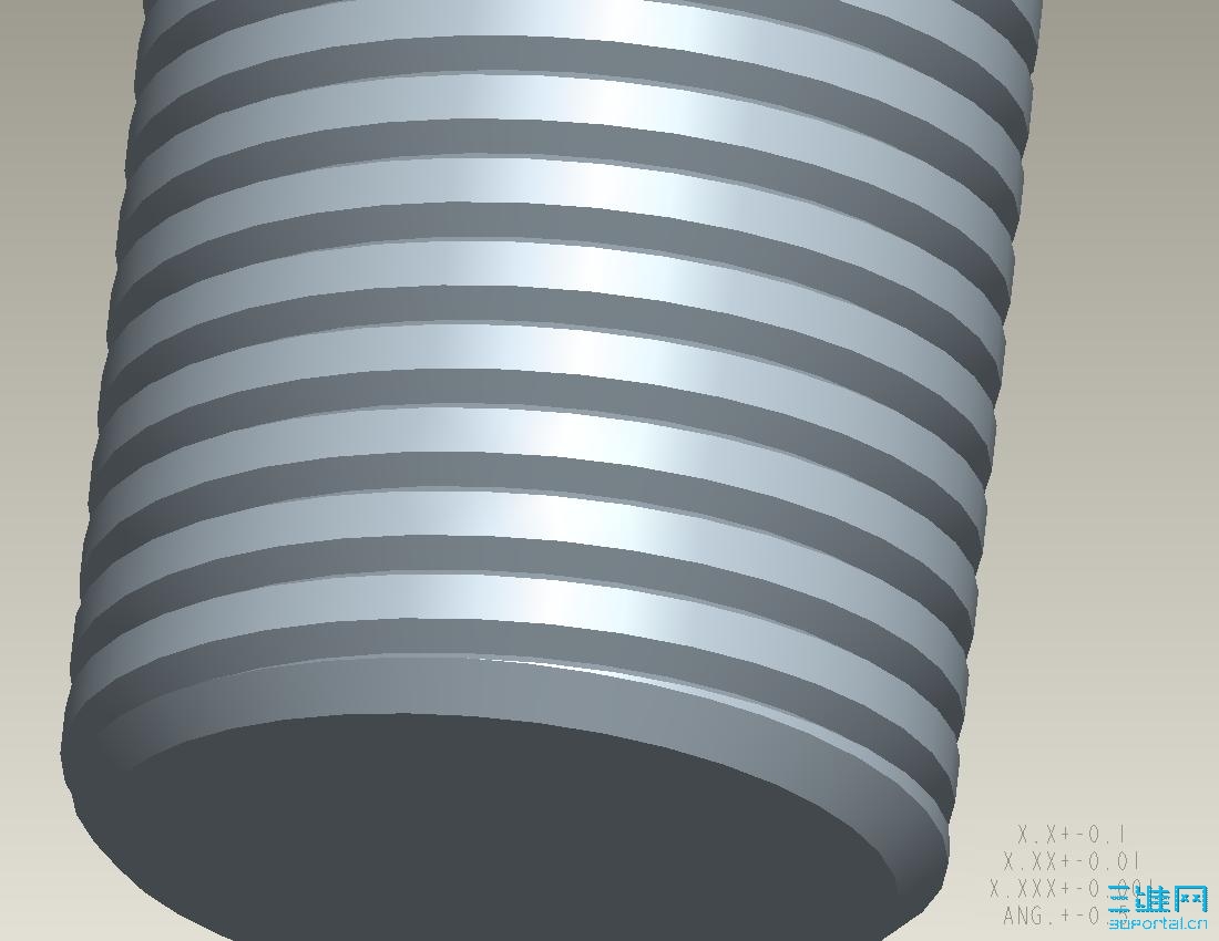

各位,请教一下。以下附件是我所画的螺栓,内侧我可以使用退刀槽把多余部分去掉,但外侧为什么去不掉,我先用倒角工具,但是再画退刀槽轨迹时还是没能把多余的去掉。; |2 Q3 x9 @, z" u4 u! h" X9 B0 D

上面的地方不用收尾,把扫描轨迹直接延伸出去就行了

5# sunyanwei ( c) _- g4 n0 C3 B+ z; e
你好,好像还是没有去掉的么。。。
 楼主| 发表于 2010-3-19 11:33:21 | 显示全部楼层 来自: 中国浙江嘉兴
4# siiaxie : D$ l' S* S% p' D( l9 w: s" Z
) C9 d& a, I+ O6 X! w
OK可以了呵,谢谢
