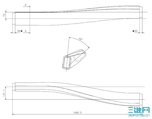

各位侠客,如图所示的模型如何建立? 曲线做了一半无从下手了,谢谢!

 楼主| 发表于 2010-3-18 15:02:51 | 显示全部楼层 来自: 中国江苏无锡
已解决,用VSS即可,谢谢

发表于 2010-3-20 12:57:15 | 显示全部楼层 来自: 中国浙江宁波
VVS是可变扫描
发表于 2010-3-22 09:35:29 | 显示全部楼层 来自: 中国湖南长沙
用关系式控制,从0度到44度就行了。
