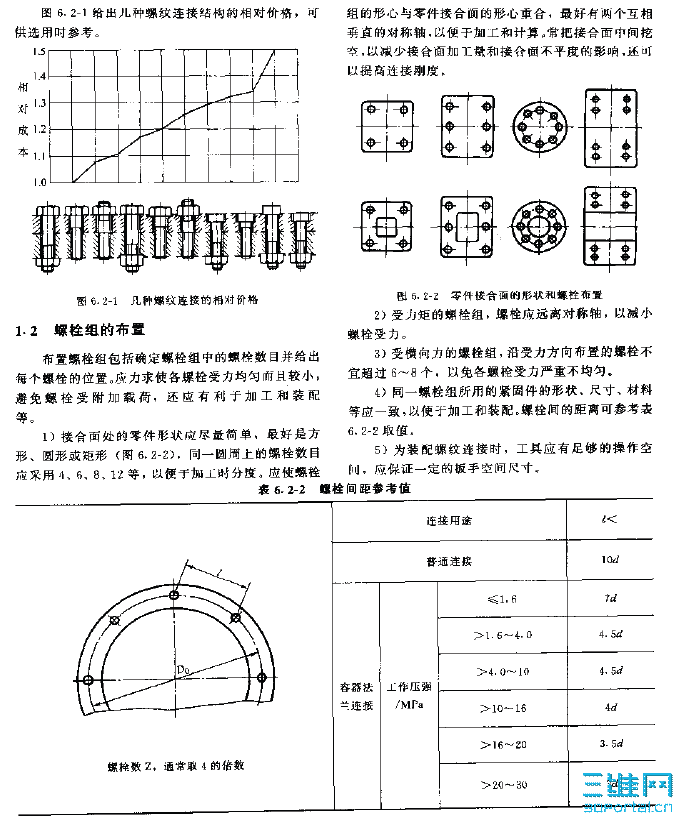

贴一图希望对楼主有所帮助
天际孤帆 + 2 鼓励交流

( t' q0 g- P" V" I' \& [另外4楼的图是哪本书里的?
发表于 2010-3-19 10:00:49 | 显示全部楼层 来自: 中国浙江嘉兴
6# leftwall   c8 c& O4 \+ m1 U
《机械设计手册》第2卷机械工业出版
