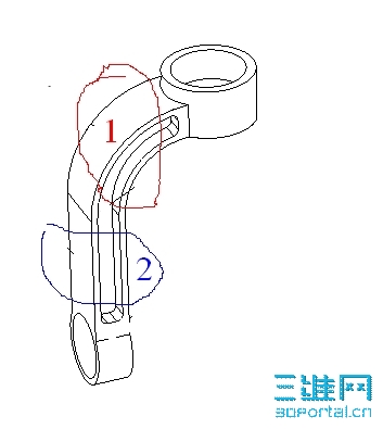

支撑结构.JPG 9 s3 T; u0 c& Z1 `- `
请问图示支撑结构的1和2两部分如何称号,它们的学名是什么?
- k1 L8 U  n/ j0 w# H两部分加起来可以称为连接梁吗?; K+ A; m8 J8 D  z1 ?, d
谢谢!!

该件整体一般统称为“连杆”。而楼主所示之所谓1、2部分在机械零件中多称为“连接臂”,一般不再分段给称谓了。- O# F. I+ y' g. v
如果,楼主另有用途,确要分开来称谓的话,建议楼主可分别称其为“连接臂直线段”和“连接臂弯曲段”。

要么标尺寸a、b段,要么用细实线框起,用引线标出代号或名称

多谢楼上两位朋友的帮助!8 J6 u3 f& \0 ~" N' B$ ?, n
我是想说明位置1处外径的长度
1 I3 R  ]  D( [/ |以及2处的宽度
  e3 C% r5 `, B4 `所以单独画出来了!
