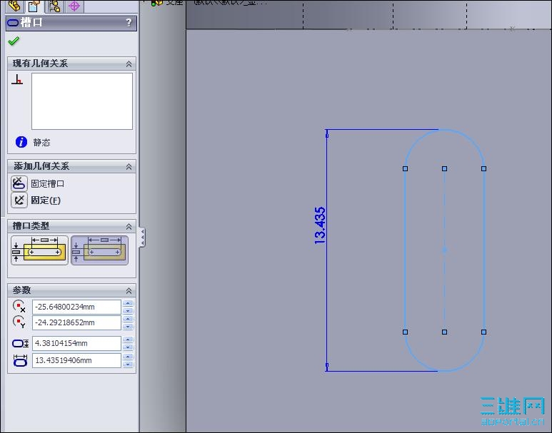

快崩溃了,附件所示直槽如何标注两端?0 c# h% r1 v3 @! ?3 a; X3 H
虽然可以通过切换“槽口类型”显示如图所示的样子,但只要一确定就自动改成标注圆心
" M* l. g4 @, E0 |以前还可以通过拖拽标注的引线到半圆的顶点达成目的,现在引线无论如何拖拽也不成功……
9 p6 z% {& e" M0 _
) ~$ d8 O$ B4 }( B) \: _多谢楼下几位,我发现在标注圆心后(不删除标注)第二次标注那两个圆就可以通过切换槽口类型变成标注两端了

标注尺寸时加SHIFT健即可。

补充楼上,也可以在标注选项中选“最大”

点击标注,在按住SHIFT键就可以了

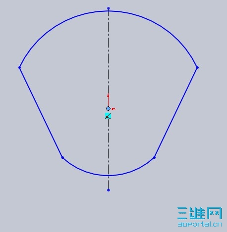

这种共圆心的两圆外径如何标注,请高手帮助
