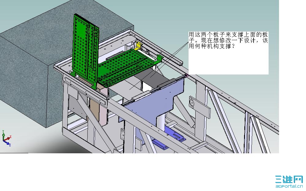

[已解决] 现在有个结构需要改一下,请三维论坛朋友帮忙

条件:上面的板材大约有100斤,折叠后会掉下去,所以下面需要支撑,现在下面的支撑如何设计,比较头头疼!!!
8 c/ @) B; P/ X: P) D" ^9 R! o( y# b  `3 y, |
设计要求:材料要节省,强度够,重量要轻;

如果支撑板下面有空间的话,可以在每个支撑板的下面加两条筋。
发表于 2010-3-18 20:33:23 | 显示全部楼层 来自: 中国广东深圳
把两个支撑板换成铝型材不就行了,既节省材料,重量又轻。强度肯定够
发表于 2010-3-19 06:57:04 | 显示全部楼层 来自: 中国辽宁沈阳
似乎未感觉(或理解)到楼主求助的真正疑难之所在。
8 y- |: E) t6 X1 C8 L5 U, e- ~+ s能否再说具体一些?美观?简单?更换方便?防冲击?噪声?, V5 K2 S& P1 Q" P1 D
用几根钢筋是否更简单些?!若再铺上层塑或胶垫就更好了。
天际孤帆 + 2 鼓励交流
发表于 2010-3-19 13:34:24 | 显示全部楼层 来自: 中国广东广州
看了没明白什么意思?只要求支撑按4楼的方法绝对经济实用。
天际孤帆 + 2 鼓励交流
