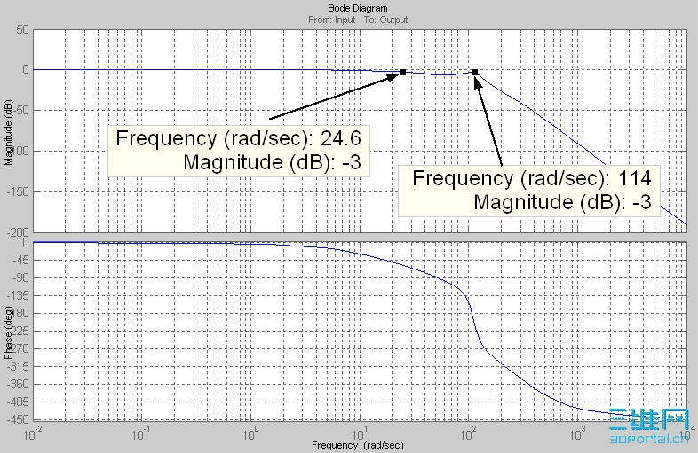

在分析整个液压闭环系统的频率特性时,闭环的幅值频率有两个-3dB,该取哪个频宽?是0-24.6还是0-114?
系统闭环bode图
系统闭环bode图

取第一个,因为在第一个和第二个之间的幅值<-3dB了,意味着这一频段的幅值不能跟踪在0.707范围内了。
