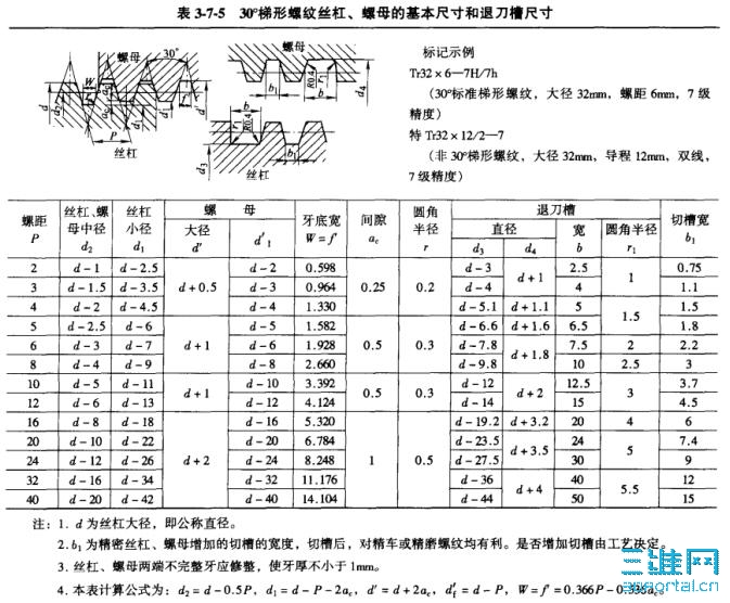

已知如下参数:丝杠导程:5mm   轴向力:20t   电机转速:1500r/min  减速箱减速比:1:6
( r. w  b" {) b* A8 p: v. w求:1、扭矩m=? 2、电机转矩:m1=? 3、电机功率:p=? 4、丝杠直径:d=?# P" L: z7 Z. Z% Q$ e2 ^4 j( O
在下刚参加工作,肯定各位不吝赐教,感谢!

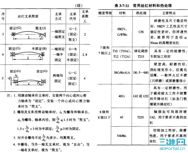

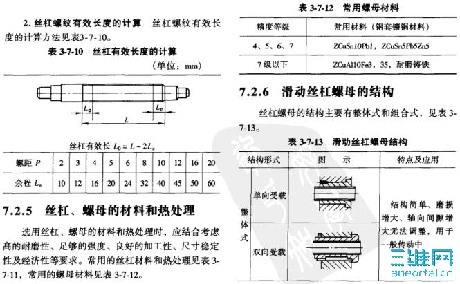

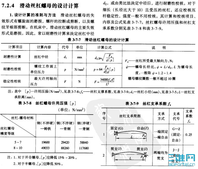

发表于 2010-3-19 08:49:32 | 显示全部楼层 来自: 中国辽宁沈阳
与此相关的设计资料在多数机械设计手册或机床设计手册中,都可以查到。4 ^6 k: \! \+ j( s7 K
既然,从事了机械设计工作,就一定要学会熟练、甚至是灵活使用各种各样的设计手册。这也是作为机械设计者最重要的基本能力之一。而最好的学习方法就是在实践中学,带着问题学,就是要不断地虚心向身边的同事、前辈请教和学习,并付诸于实践。
# h" q6 g2 _3 B; c7 j先给你提供几个相关的设计图表,以供自行参考学习和应用。
飞天小猪 + 2 谢谢
