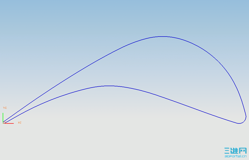

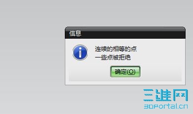

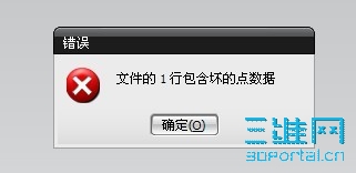

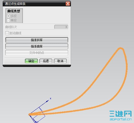

! }5 M2 ?# I* B& Y4 q7 I我在用ug软件绘制样条曲线时,读入点坐标老是出现这样的问题,下面是错误的提示和坐标点

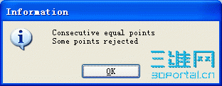

发表于 2010-3-19 07:54:26 | 显示全部楼层 来自: 中国山东济南
我在7.5版本读入这些点,可以生成曲线,但有提示有连续相等的点,我认为可能UG识别不了距离太近的点,或者说从某种意义上说,点的密度超出了UG的默认分辨的精度,以至于给出提示。

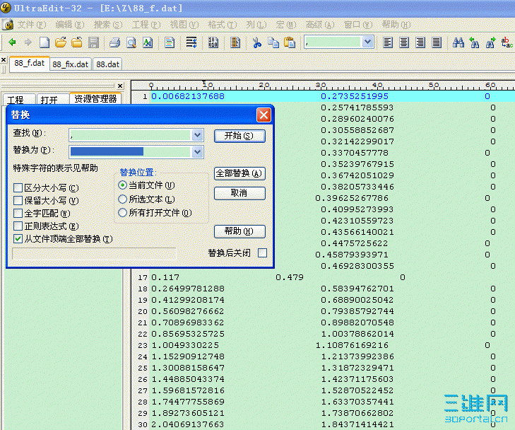

发表于 2010-3-19 17:04:16 | 显示全部楼层 来自: 中国江苏泰州
: `& r+ l* _: `3 \+ F+ E3 s6 r3 F% E% Y3 \+ V" r# X. G
应该不是“相同点”的问题,可能是不同版本的UG对*.dat文件格式有不同要求,用NX4.0试了一些,重新调整了格式,删除“,”号后可以处理。2 j  A& K" N$ |% Y9 B, X* x
6 E& z. `* x  p2 w' c" m8 ?6 s  k% N附件中包含一个结果文件(NX4.0,一个重新编辑过的*.dat文件),不过,这些点的质量似乎不高。
' g6 y" U2 q1 F) A& k! @$ i) \; H3 F* h9 I2 O& ~
另外,啰嗦两句,像这种数据量极大的情况生成样条出错后(主要是数据点的质量欠佳,或者敲入电脑拷贝产生的数据点异常),可以分段处理(比如200点分一段,另存为一个新的*.dat文件),这样比较容易找到出问题的段,在有问题的段内进一步细分段,修改错误的数据点。我就是这么干的。

发表于 2010-3-20 11:29:03 | 显示全部楼层 来自: 中国江苏泰州
本帖最后由 poxiangzi 于 2010-3-22 11:08 编辑 0 d# O% V' S, F2 X1 V) `
" V* A1 R1 a/ Z2 P$ k8 }! g. j/ [! ~3# poxiangzi # d2 j! P  i/ J4 Q
* I. n- |# r' W0 [6 [! S* Q2 q忘记说一句,处理*.dat文件格式时,只需要将“,”替换成长一点的空格“                ”、再保存即可,见附图。昨天处理的有点烦,可能还造成数据丢失、错误,所以补充一下。
6 t/ V: q" ^; ]2 Y1 l% E
3 r  n0 Z( e: G! i. ?# Q, N- Q- I再补充一点吧:只需要将“,”替换成长一点的空格(大于或等于一个Tab宽度即可)“    ”、再保存即可。
 楼主| 发表于 2010-3-20 21:10:08 | 显示全部楼层 来自: 中国上海
感谢楼主的回复,我明白了,但是在这个图形的样条曲线绘制完成后,能不能把样条曲线转换成圆弧。如果那位知道,麻烦解答一下,谢谢
发表于 2010-3-20 21:24:37 | 显示全部楼层 来自: 中国山东济南
直接是不可能生成圆弧、直线的;如果精度允许的话,可以分段用圆弧、直线连接导入的点替代原样条线,但这样做会出现较大的误差。
