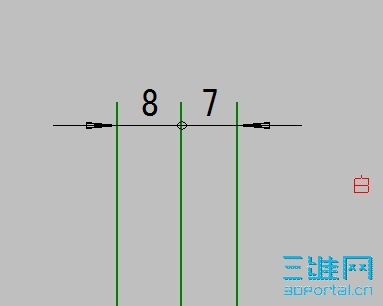

在SW工程图上经常会遇到下面的这个问题,怎样才能作出如下效果呢?各位有何高见?

点击尺寸线 在左边的属性管理器里找到引线那一栏 改一下箭头的形式就可以了
发表于 2010-3-19 11:07:51 | 显示全部楼层 来自: 中国江苏常州
点击尺寸后,在引线选项下可以改的呀!
发表于 2010-3-19 11:35:54 | 显示全部楼层 来自: 中国北京

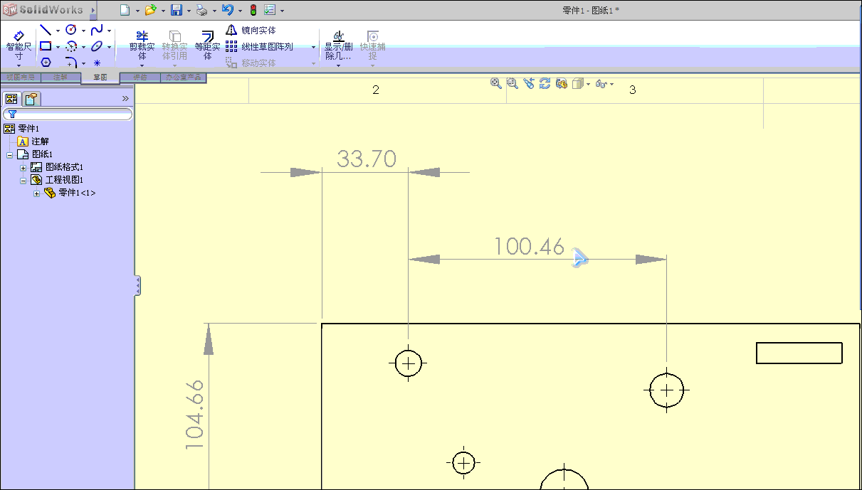

点击尺寸线,箭头处会出现一个圆点,右键点击想要修改的箭头的圆点,选择合适的箭头,OK!2010测试通过

4楼的说的很对。2008版的也可以这样。2 O! E0 e/ q8 `

补充一点,2009也可以这样做。

谢谢4楼,特别感谢5楼的视屏。
