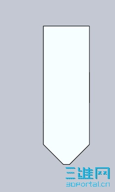

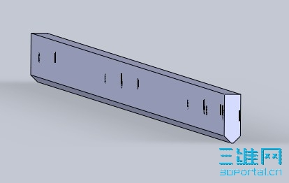

请问这样的一根角轨(90度) 它和角轮配合 滚动
- r/ F- l0 K" m3 ~# i+ O. @
8 L- h( T% a" a# J- j3 D, ]( x" u在标注公差的时候 应该标注那些东西  还有那个接触的表面做什么样的处理,硬质阳极化这样的表面防护是不是有点高了?

不知具体使用的材料和相关工艺要求,无法确定精度等级和必要的形位公差选择。" Q8 ^& q! W, P
一般作为导轨来用,多会关注直线度、对称度、垂直度和表面粗糙度的相关设计选用和标注。" d, n' y5 W$ m2 m" o  N: {
而表面硬度和相关处理也要视不同的材料和使用要求来定。

楼主没有把具体情况说清,根据你画的导轨图,应关注直线度、轮廓度、对称度等和表面接触斑点,根据使用要求和材质来定热处理方法。

楼主的这个导轨叫线形滚针式导轨N/O型,或者M/V型,施耐博格
