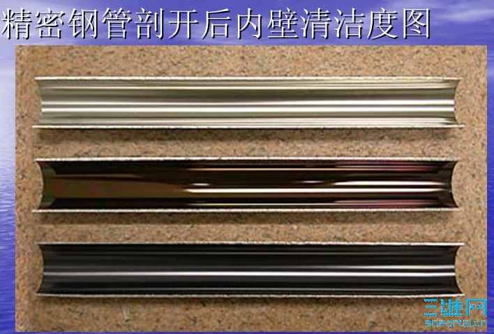

如何消除液压管内壁的铁锈?我买的钢管,内壁是铁锈,请问如何消除这些铁锈了
发表于 2010-3-19 09:20:03 | 显示全部楼层 来自: 中国山东济宁
循环酸洗后进行油洗
发表于 2010-3-19 09:43:19 | 显示全部楼层 来自: 中国浙江杭州
你这个管路选择的不合适,现在很多钢管生产厂生产的液压专用无缝钢管酸洗及内部镀锌钝化涂防锈油都已经做好了,钢管二端都密封

发表于 2010-3-19 14:18:00 | 显示全部楼层 来自: 中国江苏常州
按管路尺寸专门制作了酸洗槽, 严格酸液的配比。酸洗中每日对锈蚀比较严重的管道进行检查, 直到其内壁完全显现金属光泽。酸洗之后用清水反复冲洗, 然后用苛性钠溶液中和, 再用清水冲洗后灌油。然后组成了临时管路开始进行油洗, 购买专门的清洗循环泵  用以循环冲洗残留在内壁的铁锈等杂质。过程中每隔4h 对回油滤网进行检查, 直至200 目的筛网上肉眼看不到杂质为止。油洗之后, 考虑到距离调试尚有很长一段时间, 所以对管路进行临时组装后未对其积存的清洗油液清理, 以免再次生锈。到调试的时候, 对全部液压管路逐级拆卸, 并用清洁的液压油再次冲洗。 开启油站进行冲洗, 同时观察, 直到流出的润滑油完全清澈为止。

发表于 2010-3-27 18:32:53 | 显示全部楼层 来自: 中国河北廊坊
本帖最后由 李立志 于 2010-3-27 18:34 编辑 + A) B- N! _. X, t8 ?" @
, k: x( i4 T. O- I5 b九楼说的很完整了,酸洗槽酸洗,清水洗,碱中和,清水洗,油洗加过滤。要防锈的话,忌涂漆,镀锌,镀镉钝化,发蓝,磷化这些都可以防锈。然后建议你选择液压油时考虑选择有防锈剂的液压油。有说得不完整的大家接着补充啊。
