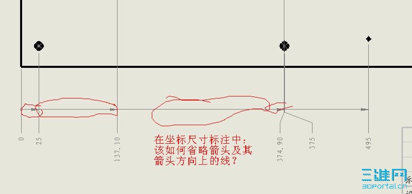

* k, {1 W2 ~+ [9 c% W$ L7 }$ K2 J该如何把尺寸上的箭头以及箭头方向上的线去掉????
2 V/ z9 d. j5 a; M$ ?
% ]( {, {3 ^3 t  K如下图二: s: r7 R0 C0 E/ f

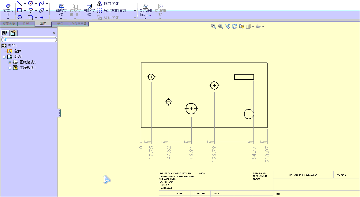

在标注过程中又出现了不懂的问题 求助
9 L$ M% D1 X% ^! |
1 q0 Y& S+ D7 j8 o- l: ~9 W
0 I, u1 [- g- j  w! N3 @如图三

发表于 2010-3-19 09:36:15 | 显示全部楼层 来自: 中国山东济南
截不了图,大体说一下,点一下标注尺寸,在左面属性栏最下方有个更多属性,点击打开对话框,将显示为尺寸链前的对勾去掉,不知道这是不是楼主想要的效果。
 楼主| 发表于 2010-3-19 09:47:41 | 显示全部楼层 来自: 中国福建厦门
正是这样  谢谢楼上大哥的帮忙谢谢。

发表于 2010-3-19 11:22:15 | 显示全部楼层 来自: 中国广东广州
[localimg=180,99]1[/localimg]5 o; _" u; I6 I2 c
! O6 B4 p" C% S& R# d 是不是这样的~~~~~~~~~~~`
