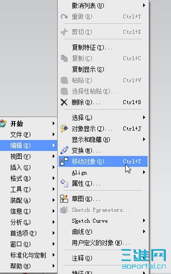

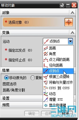

这是个老问题了,可在本版搜索到答案;在6.0以后,原来的变换命令分成两部分,变换+移动,可以从插入菜单、标准工具条及Ctrl+Shift+M调出移动命令。
beyond2009 + 3 应助
 楼主| 发表于 2010-3-19 11:32:51 | 显示全部楼层 来自: 中国重庆
谢了,我的6.0里好像没有移动对象,一会再找找.
