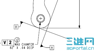

9 H4 p" N* ]; u1 `. c8 X+ m3 [各位大虾,请教个问题,如下图:0 h7 n# Y" k; T
此孔的倒角为最大倒角82°X0.04英寸深,我想问:
+ Q9 J3 Q/ W9 F8 e& A0.04深应为孔轴向深,角度是孔轴向82°还是90°-82°=8°?6 d# T( ^4 G$ [* `3 p

这样表达很模糊
天际孤帆 + 2 有道理。
发表于 2010-3-19 12:05:51 | 显示全部楼层 来自: 中国广东广州
可以理解为锥孔,角度82°。
发表于 2010-3-19 12:08:03 | 显示全部楼层 来自: 中国广东珠海
这个角度有标准标法吧, 我记不清了 应该是8度吧
发表于 2010-3-19 12:24:12 | 显示全部楼层 来自: 中国山东烟台
是8度的角,我以前接触过类似的标注方法,这种倒角有两种作用:导向和去除毛刺

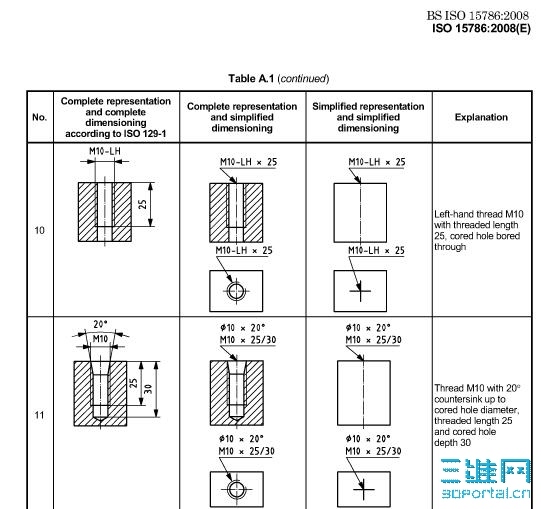

* W( Z& f# J" i2 A2 N  |$ N% N似乎这个标注只有用附图中第11项才能解释了。" c" D6 Q0 d" |/ p$ s  N# G6 T$ G7 O
ISO 15786-2008 技术制图——孔的简化表示法和尺寸标注
0 A+ W+ n" h5 y$ d2 chttp://www.3dportal.cn/discuz/viewthread.php?tid=750392" B4 g# U5 I* P, Z
6 y) R0 E6 o+ `0 N5 y1 ]3 y  Y82°的倒角,如果是倒角斜边的角度,不管是哪个角,这个倒角都是不可思议的。(tan82°=7.11,就是说倒角的直角边之比是7.11)图片中倒角一边为0.04,约1mm,那另外一边或者是7.1mm,或者是0.14mm,都不像是倒角。

发表于 2010-3-19 17:33:17 | 显示全部楼层 来自: 中国北京
标着最大82度,标的还是比较清楚的。
发表于 2010-3-19 20:50:32 | 显示全部楼层 来自: 中国江苏淮安
多数人认为应该避免这种标注,标准中没有这种注法。
发表于 2010-3-20 09:30:10 | 显示全部楼层 来自: 中国广西玉林
是孔向的,82度,和平时的倒角一样的

发表于 2010-3-20 19:52:46 | 显示全部楼层 来自: 中国江苏常州
等于平时的标注:0.04×41°,这是我的一点看法。

 楼主| 发表于 2010-5-14 14:26:29 | 显示全部楼层 来自: 中国北京
经过和我司客户确认,14楼和19楼的应该说的对。谢谢各位的支持。
发表于 2010-5-14 16:01:48 | 显示全部楼层 来自: 中国湖北武汉
82度是两边加起来82度 单边是41度 所以7楼的计算也是错的
