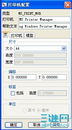

我用PROE3.0打打印工程图时,打印出来的图往右下偏了(纸在打印机里没有放偏)怎样使它打印出来的图是居中的呢?请高手指教!
发表于 2010-3-19 12:51:55 | 显示全部楼层 来自: 中国北京
打开“打印机配置”调一下,调整一下“偏移”

这样调整不能很准确的吧,因为不知道它偏了多少

楼主打印前把图形点(放大,缩小,旁边的重新调整对象的满屏图标)

[quote][楼主打印前把图形点(放大,缩小,旁边的重新调整对象的满屏图标)/quote]& Z9 \. A* ?6 D% ~8 L2 j2 n2 r8 Y
这样就可以。

先打印成PDF在打印出来就可以了
