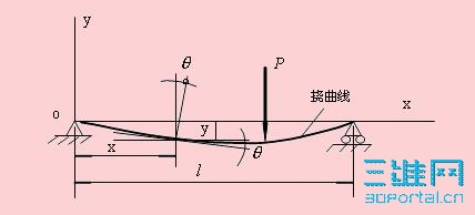

梁的挠曲线、挠度和转角的概念  + z9 O8 Y* K; L
2.jpg                  / m# v( U# I. q: d
                                                  图6-1
) d. i1 L; @" `挠曲线——如图6-1,平面弯曲时,梁的轴线将变为一条在梁的纵对称面内的平面曲线,该曲线称为梁的挠曲线。
# J2 y+ B* d1 A挠度——弯曲变形时横截面形心沿与轴线垂直方向的线位移称为挠度,用 y表示。  6 {0 g7 b$ f' d$ w
转角——弯曲变形时横截面相对其原来的位置转过的角度称为转角,用θ表示。  : }' n; z; Y, {1 Z3 |5 ?
挠曲线方程——挠度和转角的值都是随截面位置而变的。在讨论弯曲变形问题时,通常选取坐标轴x向右为正,坐标轴y向上为正。选定坐标轴之后,梁各横截面处的挠度y将是横截面位置坐标x的函数,其表达式称为梁的挠曲线方程,即
3 k. u6 `0 S0 W- F1 o- K             y = f ( x ) 。$ ~1 V0 z. u% m
显然,挠曲线方程在截面x处的值,即等于该截面处的挠度。

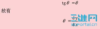

, ~* T) ?9 u+ K' f根据微积分知识,挠曲线的斜率为
9 v5 f3 t. J3 L+ z. \# t 1.jpg $ P$ V$ j  u' R; V8 O; I6 |; p" X
因工程实际中梁的转角θ之值十分微小,可近似认为
: r0 w, [/ I: i! P5 a  o# i7 Y 333.jpg - {3 ]0 R' j: g  O
可见,挠曲线在截面位置坐标x处的斜率,或挠度y对坐标x的一阶导数,等于该截面的转角。  . E+ k/ s/ B) n6 ]0 _/ V

关于挠度和转角正负符号的规定:在如图6-1选定的坐标系中,向上的挠度为正,逆时针转向的转角为正。
