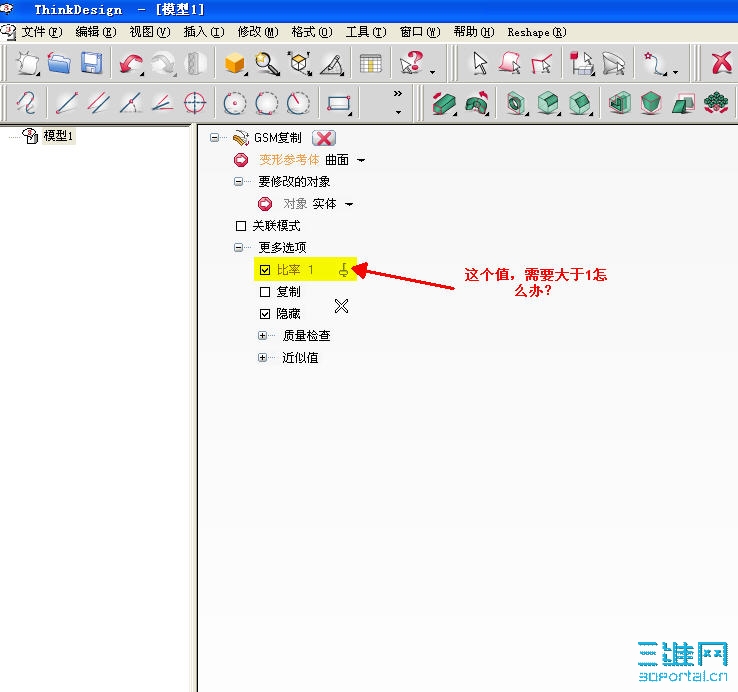

GSM复制,其中有一个选项,比率 最大值为1,如果我想变大,就是说比率值大于1,怎么办?) U& `) l' u# J2 g. x% J4 q4 ~

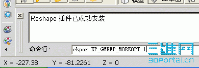

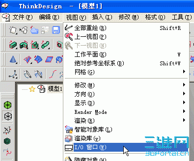

+ P* F1 J+ x7 Y* B3 a1.打开I/O窗口
$ M" A' ^1 i; S" o7 a 2010-3-19 14-32-01.gif + J2 r/ r! Y7 l( S9 d' a2 I7 v
( t0 l3 e: R% Z, }+ d6 j0 K. K2.输入ekpar EP_GMREP_MOREOPT 1,回车确定。
" _$ w% K- O: c. M# z  s( C$ v0 N( U 2010-3-19 14-32-37.gif 8 @: i- k% v5 B. ]  {
2 o( J7 S- c) B6 |: f) b

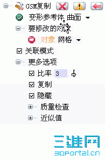

) I2 z) o2 \: x' }7 Q3.再使用“GSM复制”命令,选择“变形参考体”后比率里的值就可以被修改了,如下图改为3后的效果。
+ _# K# _' C5 o3 ?- c$ c+ M( f4 M- i+ l4 T0 i
(注意:只有使用“确定位移区域”命令创建的对象做为“变形参考体”,比率值才能够被修改。)

已经修改成功。谢谢版主了。6 k2 n, n! c2 _9 I- V
在这里再说明一下,以指导初学者。
# x6 v5 ?3 p" v) J/ X% X9 E( x# m+ ]6 {! A1 n0 M
1、版主讲的第二步 ,输入的命令 不需要做任何修改。他只是打开一个开关。切记不要做任何修改。; ?* V. s+ l8 N5 Z7 e! [
2、进入复制命令后,先选择 变形参考体,再去改比率值。
3 P5 B3 ]7 N3 M8 F2 h; D6 E/ f( ~# R7 l$ W+ U* @7 A
这样,一定能成功修改的。
