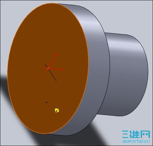

- \# H4 o# D9 r异形孔的控制点有什么要求啊,为何有时可以用别的草图上的点,有时却不可以?

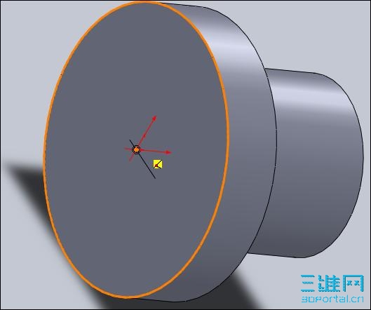

( q6 O: q% Z; z/ o我要在附件1中的圆心生成螺纹孔,但就是选不上(不高亮显示),点虽然可以生成,但没用;移到其他位置(附件2)点击就可以生成孔了(高亮显示),但无法通过约束使其在圆心位置
/ Y- i  L$ g& ?( V- m6 u& @; i1 W请问该如何解决?

先点在圆心外的任意位置,会出现异型孔的预览,然后再用鼠标把它移到圆心位置,会有自动捕捉到同心约束的啊。

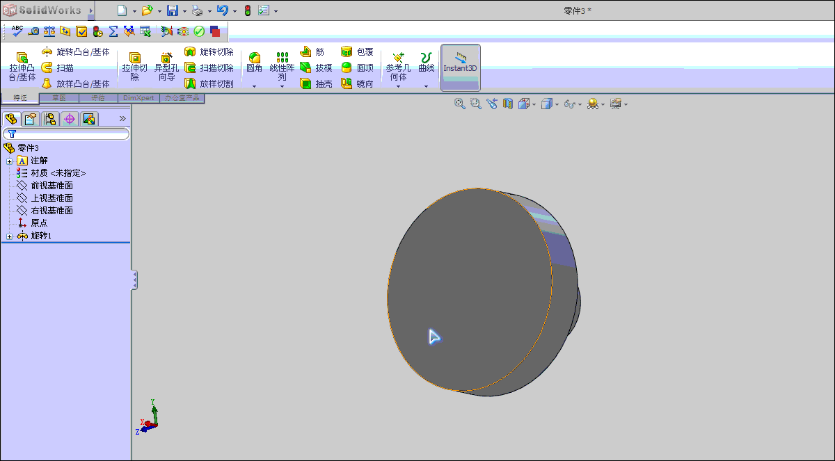

00.gif 3 Y# E1 }' S- u3 f4 ]% I$ |
这样做就好了。

我每次也是这样的,随便点一个地方,然后再回过头去在孔的三维草图上去修改,否则直接点圆心是捕捉不到。
发表于 2010-8-18 20:27:55 | 显示全部楼层 来自: 中国广东深圳
我原来也遇到过同样的问题。。。。。。。。。。
7 S9 G: E0 k! @$ v' p# }+ L% `0 @, R+ O2 O1 a6 {4 Z! q
我是先在别的地方点一下,他会出现一个预览的沉孔,然后在点这个孔的中心和轮廓外圆做同轴约束。。
