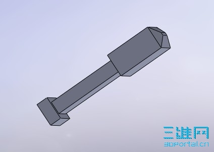

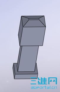

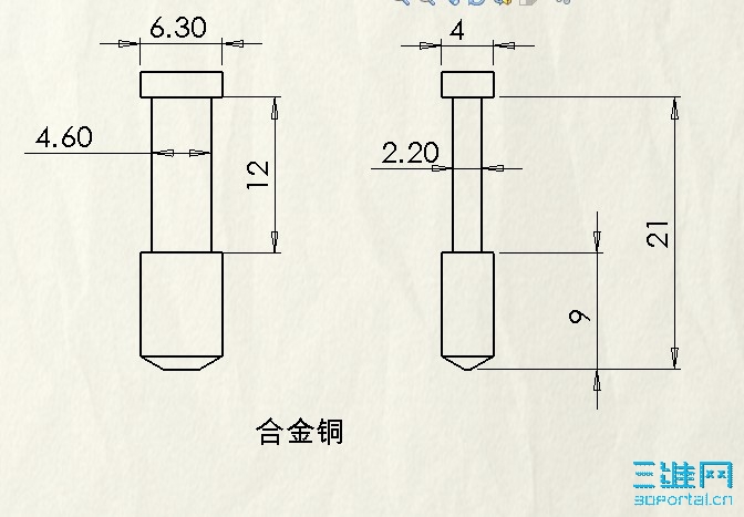

用什么工艺,什么机械?
% u, S1 B7 S' c公差很小,只有±0.03mm
0 f- W# w6 D( n图纸如下:
发表于 2010-3-19 15:59:17 | 显示全部楼层 来自: 中国江西宜春
图纸上又没标加工要求。怎能知道用什么加工方法及加工机械呢?
发表于 2010-3-19 16:15:50 | 显示全部楼层 来自: 中国福建三明
所有加工面在万能铣床上加工,把图纸交给师傅告诉他要制作几件就行了
 楼主| 发表于 2010-3-19 16:31:23 | 显示全部楼层 来自: 中国安徽宣城
每个月100万件

压铸件,对角分模。
发表于 2010-3-19 17:17:22 | 显示全部楼层 来自: 中国广东珠海
每个月那么多的话看锻造可以不了, 铜合金基本上没什么压铸的吧?低压铸造?
发表于 2010-3-19 19:05:17 | 显示全部楼层 来自: 中国陕西宝鸡
硬模压铸件。

工艺过程:压铸(坯件)——  所有加工面用加工中心加工(或数控铣床)

每个月100万件 不可能用加工中心了。
0 ]2 a$ P+ j+ W+ ]3 M7 E
3 l$ o* [* M! f3 B% M铜合金精锻可以达到7级公差不怎么费力的,关键看怎么设计这个锻模了。

这么大的量,的确精锻效率最高吧。。

100万件确实不适合机械加工了!
3 t6 ^$ r8 L3 I: ]9 [# O建议开模吧,这样效率会很高。0 Y+ @; ]( O3 h0 v+ j$ i* D7 `1 V4 z; U
但是要找个好的模具加工单位,因为你的这个工件属于一次成型,关键就在模具上。

采用棒料或仿形料进行模锻,当然锻模的硬度和表面质量(包括形位公差)要很高的,这样效率更高,毕竟投资加工中心或数控铣成本太高,效率也很低

可用模锻成形,再精铣可以达到公差要求,效率可能低些,但可加工出合格产品,质量是第一位的,效率得在保证质量的前提下提高。

采用精铸件吧,加工量太大了

针对此材质、生产大纲和具体工艺要求做模精锻比较适宜,后续的机加工就简单了。

冷挤压方法可以s

这小的工件。这大的产量,不适机械加工。。还是开模的好。

无论是精锻压铸、还是粉末冶金,实质上都只有一条,就是开模具,这是解决大批量的一个不二法门,关键是考虑要加工的对象适合那种工艺、以及期望达到的性能指标,机加工再怎么自动化都不会快过模具。

铜合金精密压铸成型,由于是铜合金,流动性好,成型小尺寸没问题。

: C' {# P6 r- Q直接线切割割四面外形,就OK了
