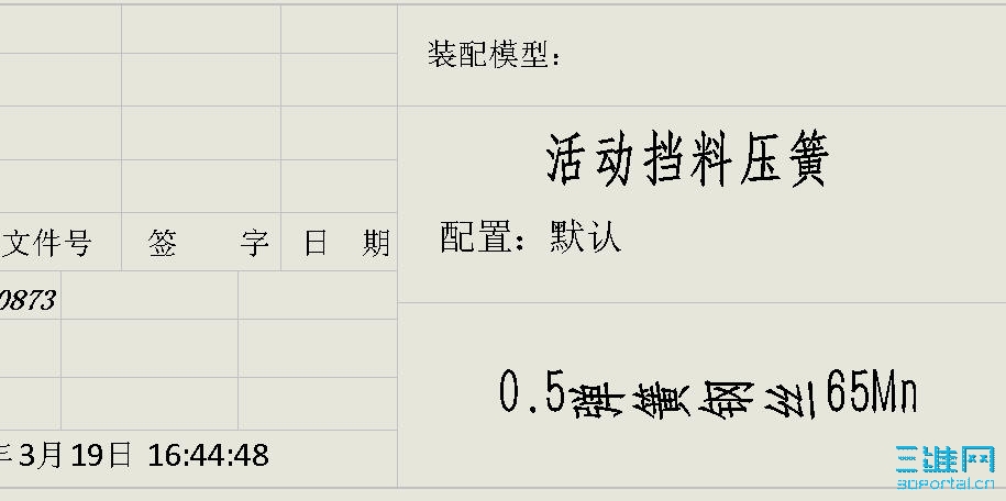

) Y0 z. O8 Q8 u1 U我的长仿宋体输入后“躺倒”了,请教诸位有办法吗?谢谢- T- Q! {* W- L" F( o

你选的是@仿宋GB2312吧?把它改成仿宋GB2312试一试!

換字形試試看
发表于 2010-3-19 21:41:34 | 显示全部楼层 来自: 中国北京
2楼正解,按此方法肯定能解决问题。

由下往上逆着选择字型会出现这种现象,只要由上往下顺着选同一字型就能解决问题,不妨试试!!!!
