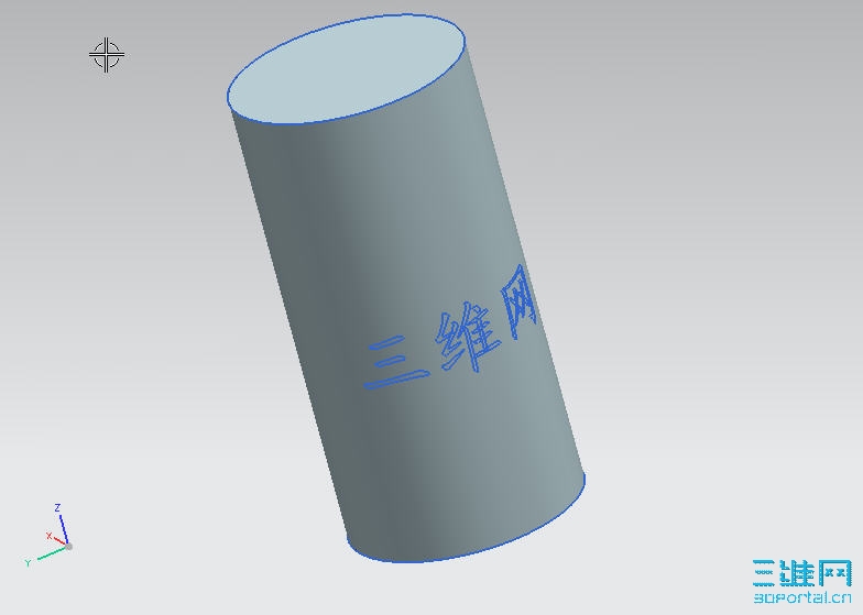

[已解决] 如何向“破衣”那样做环形的文字
发表于 2010-3-19 20:15:11 | 显示全部楼层 |阅读模式 来自: 中国安徽合肥
本帖最后由 yls1018 于 2010-3-21 10:11 编辑 0 h. M! {: h; n8 y3 ]; Z
. P+ c4 G% z. M+ k3 y  E2 o' S0 f

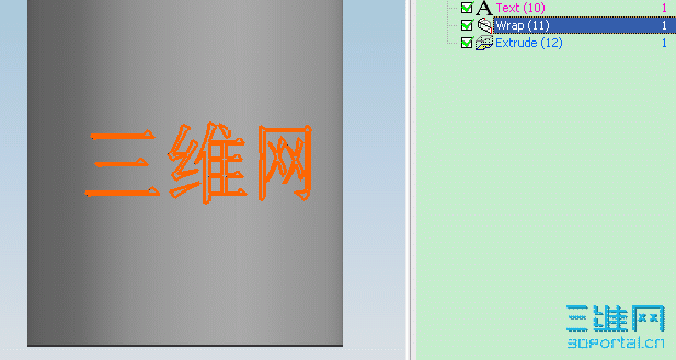

要求每个文字的侧面与圆柱面垂直。
  `7 D0 H% C: V9 `/ Q Snap1.jpg
发表于 2010-3-19 22:23:32 | 显示全部楼层 来自: 中国江苏泰州

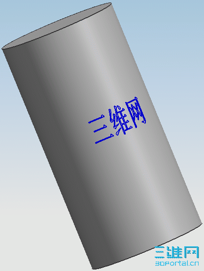

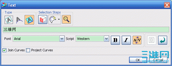

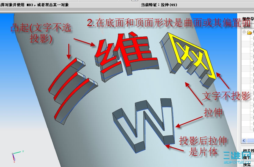

不知道是不是这个意思。使用命令见附图,不过如何保证拉伸之后所有字的侧面都与圆柱面垂直,还没有想到办法,请大家讨论。

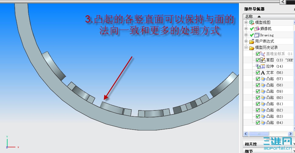

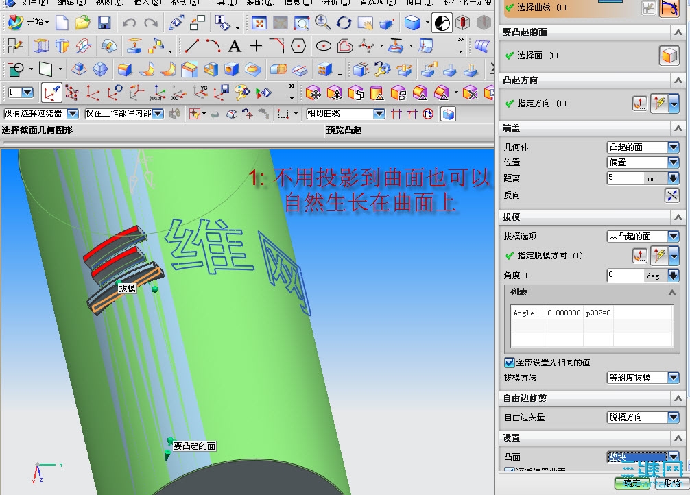

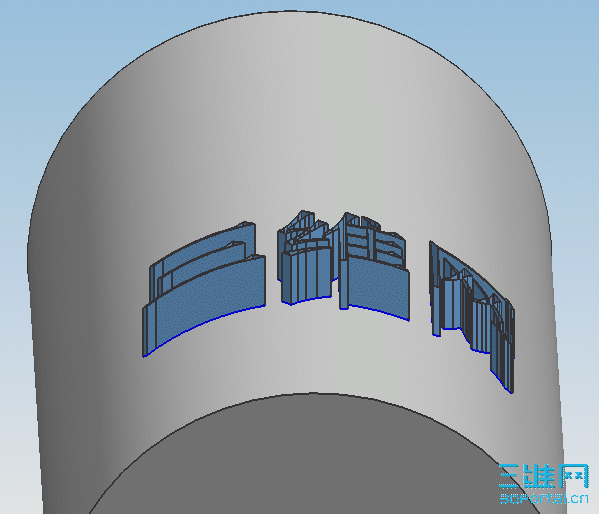

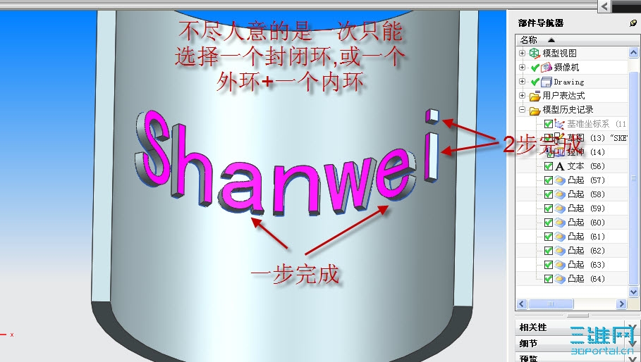

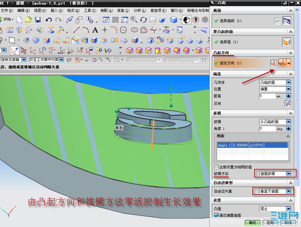

4楼的兄弟:我回上一贴仅是提供另外一种思路而已。你提的问题现在回答如下:( {0 t- }( Q1 d, u6 O  W
1,4.0有没有这两个命令我只能说“偏置凸起”是5.0新增的。2,凸起,凸垫,凸台,个人理解为是拉伸命令的衍生。本质一样,差别在细节而已。其余的见下面的图片:7 i; J5 i& f1 e" ~+ S" q  C

用缠绕试试

- l6 r) m1 j6 b9 M5 {呵呵,谢谢你的详细而精彩的回答,不介意我再提几个问题吧:1 Z6 U$ _/ o/ \9 X  K: G
! y6 I$ W: i! H: X% A9 P
1)“凸起”或“偏置凸起”是拉伸命令的衍生看来是不错的(相当于拉伸命令与曲面相关联),只是可以直接指定沿着曲面的法向,这个是“拉伸”命令所不具备的,不知对否?
* Z0 K3 p9 s: W; L
% e1 U2 W5 d" K- o2)如果将文字投影到圆柱面再拉伸的确只能拉伸为片体,不知道是什么缘故?可以讨论一下。( W9 A" H; p: o  v
* b( E7 D8 O) v3 O4 @& z2 T
3)另外回楼上,我用缠绕也试过了,还是片体,我想这个题目的关键还在于拉伸方向的控制,不知各位怎么看,继续探讨吧。
