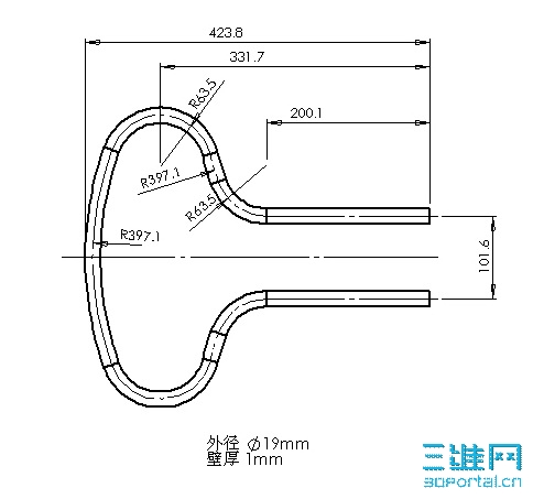

[求助] 求助:求图示产品加工工艺及工装简图

不知道你是什么材质的,是要加工还是管料折弯?6 V3 H/ I" w( n0 @# s" p5 J
折弯的话,薄壁管可考虑插芯。9 y0 T# O( s" g, ]2 J6 q7 k$ X
高要求的可考虑灌铅。
! ?) Q* K: v7 y/ _; ]# B单件制作也只有灌铅锡最简单有效。
3 \8 U, x+ O4 k1 m直管灌铅锡,弯曲完成后将铅锡熔出。
发表于 2010-3-19 21:27:57 | 显示全部楼层 来自: 中国河南安阳
楼上说的对,首先要知道材质才可判断制作工艺,,,,,
 楼主| 发表于 2010-3-20 09:55:27 | 显示全部楼层 来自: 中国浙江杭州
材质是普通的钢管,用途是 手柄

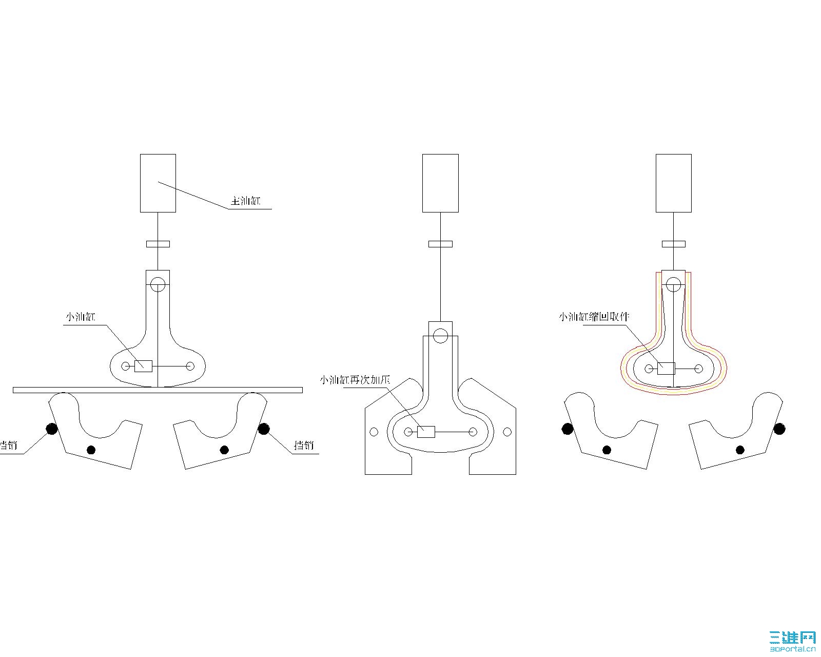

 楼主| 发表于 2010-3-20 17:21:55 | 显示全部楼层 来自: 中国浙江杭州
这个是我自己想的一个方案请高手指点
/ z9 M( Y5 q1 ?% o谢谢

3 e. A3 r$ \& V1 \# E/ P- E0 f9 W; q楼主自己的设计蛮不错。
+ ^+ I! }7 V# F8 b) |9 l我提个改进建议:
& U" z! A' ]  X" f# m凸模和凹模内均开上比钢管大一点的圆弧槽,这样成型过程中钢管始终在圆弧槽内,可以控制零件的横向变形。这就像用手指能将鸡蛋轻易压破,整个手掌去捏它却很难捏破,是一个道理。7 ?- X0 Y  h. X  U$ o
采用圆弧槽之后,钢管在凸模上取出是个问题,所以凸模可以做成两半,两半之间可用弹簧加导柱套连接,当凸模退出凹模,两半自动分开,零件就掉了出来(圆弧槽内的R相当于拔模斜度)7 T4 b4 K/ f& y/ g
于是,成型过程只用到一个液压缸,简化了设备。
