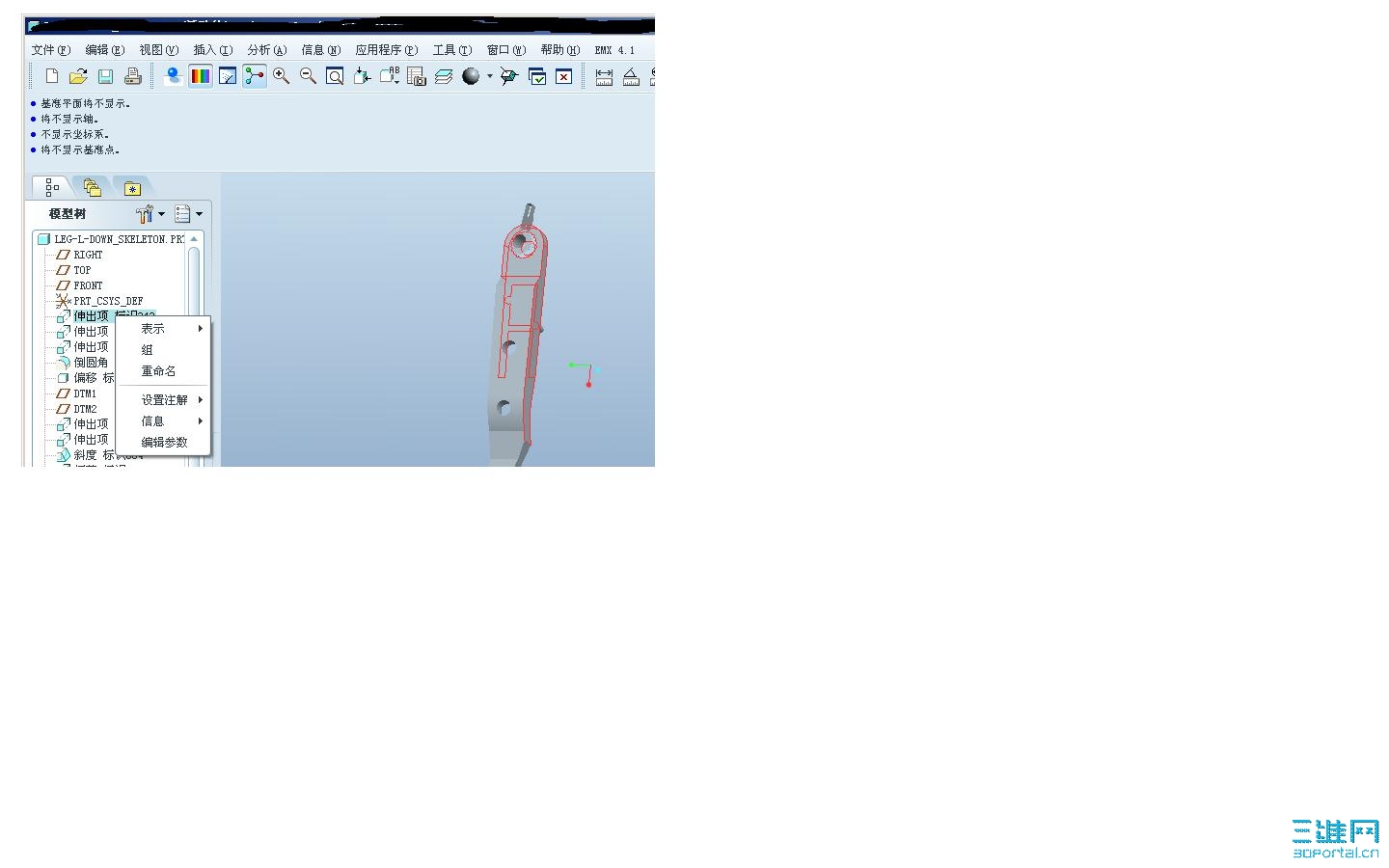

. ~$ z) ^1 p9 @4 A7 X( b5 dproe5.0做的图突然不能重定义5 F* ^( J) ^* w2 @+ g; S- x

激活一下这个零件,再看看能否重定意。
发表于 2010-3-19 22:32:25 | 显示全部楼层 来自: 中国浙江台州
你好像是用了组件里的其他零件做参照了吧

6 i8 n' c! |. C( u这么明显,全部特征被定义只读属性了" N! v9 @. Q. M* E$ X; p) `
编辑--只读--清除  去掉只读属性就可以编辑了。
 楼主| 发表于 2010-3-20 19:47:32 | 显示全部楼层 来自: 中国广东深圳
楼上正解,可能我不小心按错键把特征都变只读了!多谢楼上的!
