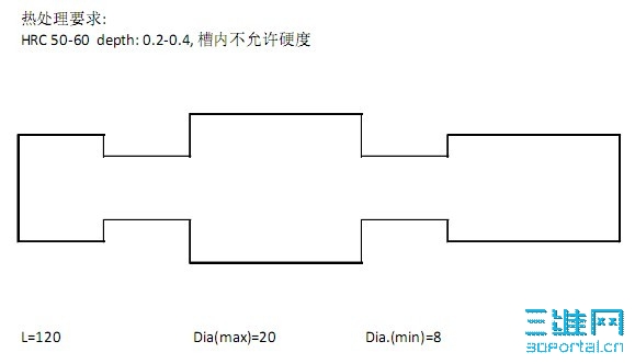

热处理要求:
HRC 50-60  depth: 0.2-0.4, 槽内不允许硬度,可以做吗? 如图是棒料.

帮你贴出图。这图画得也太业余了。材料也不详。/ ^0 p3 s. A( _2 U( A" d- f" o4 Z5 t- Z7 i

材料不详,根据要求初步定表面中频淬火处理就可以。
) p. {1 r4 {) N8 L: l' X1 m表面高频淬火处理就可以。1603726( \. T5 s8 K+ l% ^& y+ y$ f
laoxu1112 发表于 2010-3-19 22:11 http://www.3dportal.cn/discuz/images/common/back.gif
9 ~# f0 y1 P: J, W2 S5 J/ k. X' r
6 P# b: {# S: D* `7 R7 N- Z这图用Excel画的.
7 S8 e* B* l8 O6 J/ N1 a& Z
( [/ q/ u6 g. N$ N% g; p那么这个槽里如何保证不被淬到火呢?(槽里要求不硬)
+ ?* h/ m0 Z4 n5 C
& f; w) N6 T% b! q) y8 u- s谢谢.
发表于 2010-3-20 12:52:22 | 显示全部楼层 来自: 中国浙江金华
硬化层深度0.2-0.4,单位是mm吗?如果是mm,用高频淬火就行。
% {6 i" r, h) I, V如果单位是英寸,那就要用中频淬火了。& F! O1 L+ D) `$ @* T! ^. W
0 i) |) g3 b* @  \7 R& ?8 i* P当槽深大于1.5倍的硬化层深度时,中高频淬火的工艺本身就能保证槽内淬不硬。

要做到“HRC 50-60  depth: 0.2-0.4,”首先要知道是什么材料。
