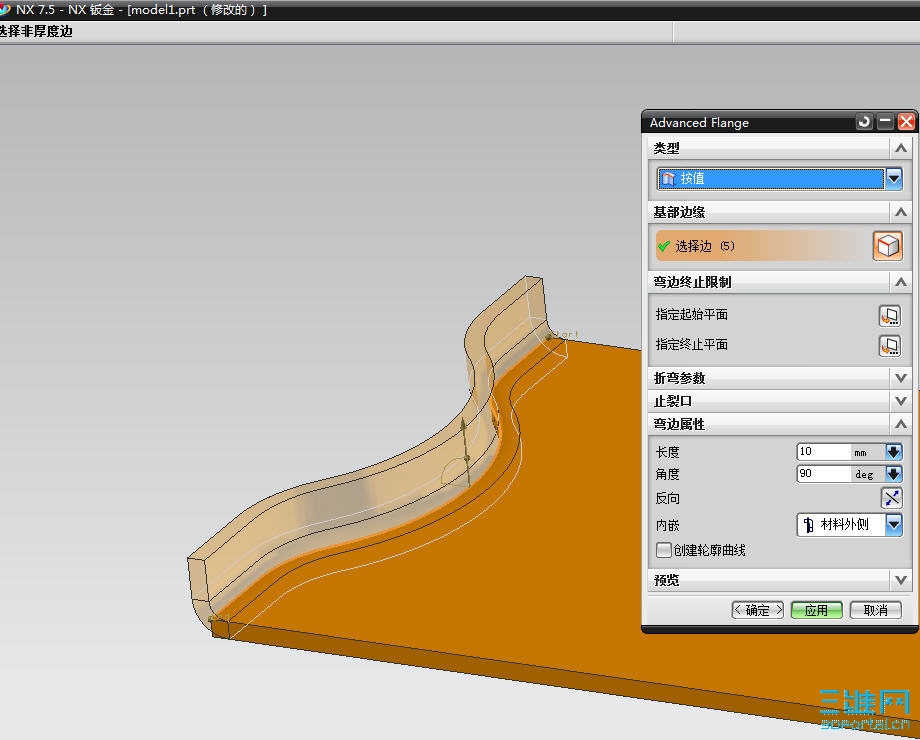

ug有像pro/e那个环形折弯这个功能嘛?
发表于 2010-3-20 08:01:43 | 显示全部楼层 来自: 中国山东济南

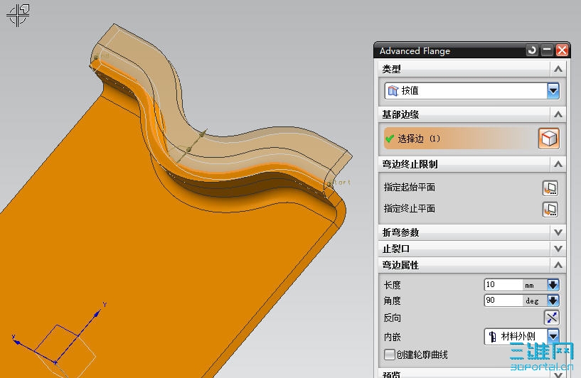

指钣金功能吗?现在UG7.5中有一个“高级折弯”,可以折任意曲面上任意曲线的弯(当然要在符合几何结构的情况下),以前版本在建模模块下的钣金工具中的“通用弯边”也有类似功能,但我没用过。
beyond2009 + 3 应助
发表于 2010-3-20 10:26:04 | 显示全部楼层 来自: 中国福建三明
这个功能UG一直都有,航空钣金模块里面就有的
