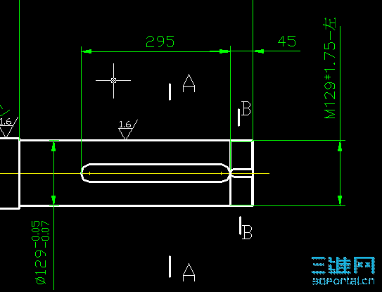

这是我们公司的一个轴 图纸如图在M129处无螺纹退刀槽 在实际加工后发现也无螺纹退刀槽 可以一般来说都要螺纹退刀槽 请大家讨论一下为什么这里没

图纸上没要求加工,实际加工的零件,当然也不会有,从质检的角度来说,是合格的.; }. [. Y6 m6 s% s+ u/ \4 G
顺便问一句,难道你们通常的生产,不是按图纸加工零件?

像这种螺纹靠台阶无退刀槽的情况,一般按标注长度包括螺纹收尾理解和处理。

现在有数控设备了,应该没什么问题,普通车床加工时,应为轴颈不同,转速太快,反应不过来怕打刀,再一个也好装配

这也是一种挑丝的方法。
