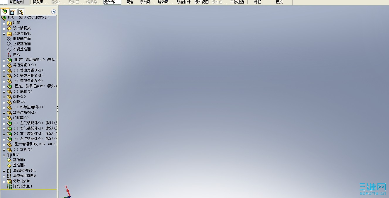

[求助] 装配时候 所有零件都突然看不到了(急,在线等)
发表于 2010-3-20 09:32:27 | 显示全部楼层 |阅读模式 来自: 中国福建厦门
本帖最后由 jiba35 于 2010-3-20 09:37 编辑 + N5 e/ R9 ^" m- h5 p$ w- s  }
# r( s  e2 F" D2 X
在装配的时候  做着做着
( l7 l/ k9 U' T* e! S" A, B突然所有零件都不见了/ m* v+ q% j. d$ L
; V  S8 o2 q9 s9 v' {2 U
; p6 @! j" {7 |  k" L# V但是从特征树里打开  可以打开零件图8 }. e8 ~" g3 U' `) [
* R- Z5 C0 _0 \% D
到文件夹里也能打开看到零件图   就是看不到这个装配体!!!
; F/ m: J6 k4 G' e5 d, a; ^7 W- U, O) c
打开别的装配体也能看到!!- Q' V/ T, Y( h- P
1 F. S+ `. f0 x& P  j0 c0 P5 t/ _5 f
1 s- e: |/ l+ r7 L急啊!!7 S9 `+ Y0 r  K; z1 Q: T2 S
' f  X) M9 W- Q1 s8 O7 S
究竟是什么回事  第一次遇到!!!
9 H2 v6 ?) d! n. H0 W# x$ i+ m+ w7 Z4 j
6 B4 G! c1 K# {3 `. j
1 p% z: V) v8 j' I; _我把计算机重新启动了  可是还是看不到啊 7 g* V! m, l/ b0 s4 \
3 Y0 d) \% J' V5 n2 w1 u求救啊  急啊 ) y* `' O! a4 G6 y) M2 f# G
: ^4 g/ F8 L/ ]5 `/ F+ D0 a8 \在线等

用整屏显示全图看一看,有效果吗。
 楼主| 发表于 2010-3-20 09:53:19 | 显示全部楼层 来自: 中国福建厦门
也没有效果  这个也试过了。
发表于 2010-3-20 10:09:09 | 显示全部楼层 来自: 中国福建福州
是不是零件被隐藏了
发表于 2010-3-20 10:10:44 | 显示全部楼层 来自: 中国福建福州
把装配的零件都打开看看
 楼主| 发表于 2010-3-20 10:14:08 | 显示全部楼层 来自: 中国福建厦门
从特征树里打开零件  零件都是正常的  也没有隐藏+ ~8 R9 h, G( d- W$ l/ D
. ~" A# A( V! W' l6 Q% }* x9 R' T# n- _; S" I: a$ y8 Q8 e
别的装配体正常  就这个装配体 出现问题。???
发表于 2010-3-20 16:04:05 | 显示全部楼层 来自: 中国广西桂林
好像是显卡问题,我碰到过类似问题,你的装配体里零件太过了把,换个少零件的装配图打开看看
 楼主| 发表于 2010-3-20 16:23:34 | 显示全部楼层 来自: 中国福建厦门
零件不算多吧 比这个多的都没事~~
/ `- R7 Q8 j5 {) ~奇怪了。。
发表于 2010-3-20 16:34:34 | 显示全部楼层 来自: 中国北京
这样低级的的问题还解决不了吗?看附件!
未命名.rar
261.04 KB, 下载次数: 106
发表于 2010-3-21 07:43:19 | 显示全部楼层 来自: 中国台湾
到特徵樹找個 實體 看看有沒有 右鍵顯示
发表于 2010-3-21 08:21:36 | 显示全部楼层 来自: 中国广东深圳
你把源文件传上来。你不过先可以在上右击选中带从属关系显示。估计你应该是把他隐藏了
发表于 2010-5-9 23:45:19 | 显示全部楼层 来自: 中国上海
view,    appearance callout,    之后去树里面找,一个一个查,看是那个零件跑到10万8千里以外,之后把他抓回来,打,往死里打
发表于 2010-5-13 15:05:01 | 显示全部楼层 来自: 中国上海
选择一个基准面,前视,正视,右视随便哪一个正视一下,仔细看,看是不是装配体跑偏了,如果看不见,就鼠标滚轮把他放大,不知道在哪个位置,就每个方向都试一下
发表于 2010-5-13 15:12:04 | 显示全部楼层 来自: 中国上海
估计是装配体跑偏了 要不就是零件隐藏了
