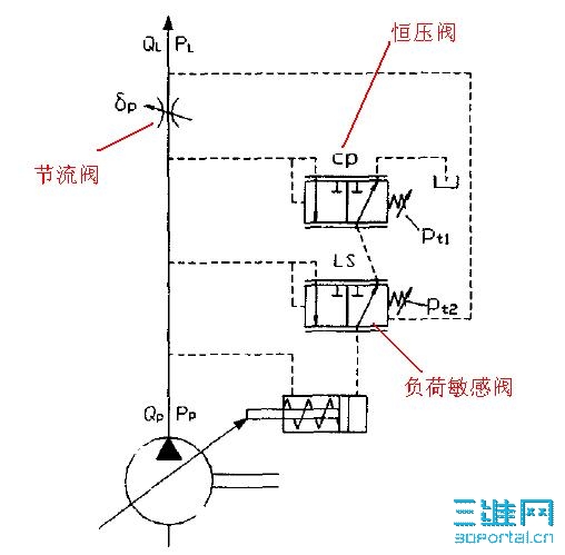

A10VS071DR/31R。。。和A10VS071DFR/31R。。。具体区别就是一个是恒压一个是恒压和流量控制吗?$ B) N2 ]2 t' s( x
8 {; |! X( E7 k" L3 T4 O" e
是否可以用DFR的代替DR的用?有坏处吗?
! j/ N/ Y' B: d+ P$ U) ?* y: w! ?; H# k& y
谢谢。

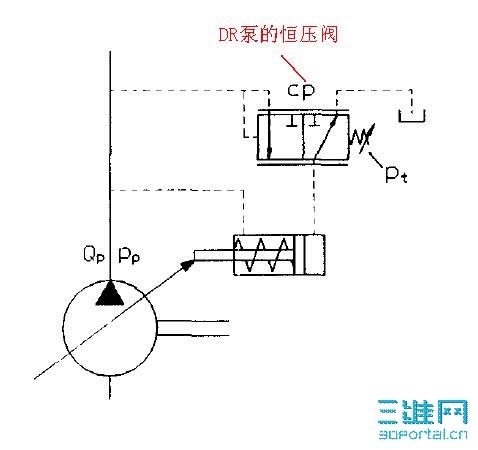

发表于 2010-3-27 20:47:54 | 显示全部楼层 来自: 中国云南昆明
本帖最后由 jethuang2000 于 2010-3-27 20:56 编辑 ' \, U, Q0 v# }; A. Y6 z6 A
! a0 `' t  J! J& N* |  f, ^
DR控制为恒压控制,工作压力靠恒压阀调定,DFR为负载敏感控制,和DR控制的区别在于多了一个负荷敏感阀和一个节流阀。从原理图上看,是可以代替的,只是需要做些调整。
+ s) }: W2 g. J4 z% K1.把负载敏感阀LS调节螺钉拧死,使LS的左端压力(泵出口压力)始终小于左端压力与弹簧力之和(节流阀后的压力Pc加上弹簧调定压力Pt2),让LS左位无法进入工作。% k9 k; g3 X5 G% N& ^9 \: k- N
2.把节流阀开口调到最大。如图所示。
发表于 2010-3-28 17:06:49 | 显示全部楼层 来自: 中国贵州贵阳
DFR可以代替DR控制,DR不能代替DFR控制。

发表于 2011-11-30 21:25:58 | 显示全部楼层 来自: 中国广东深圳
DFR是负载敏感控制,多了一个压差阀,DR是恒压泵,把那个压差阀螺钉全部拧到底就可以了,并且DFR上面多了一个油孔,是先导油孔,改为DR时,堵上此孔,不接管即可。我这样做过。
发表于 2011-12-1 09:01:16 | 显示全部楼层 来自: 中国上海
DFR是F+R控制,即恒流量和恒压力控制,DR是恒压力控制,DFR要想变为DR只要把F的功能去掉,即节流阀不起作用,LS阀油路上下相通即可
