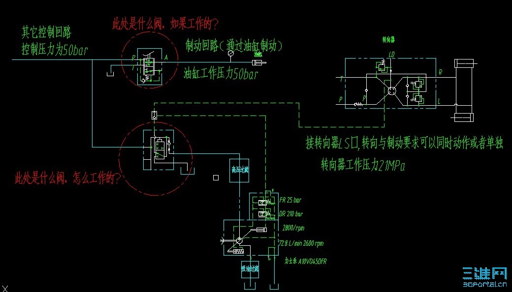

如题。
3 t" w4 G: M$ R. N该回路是从液压系统里面抽出来的一部分,本人看了好久没看懂,请各位大哥大姐帮忙分析一下,不胜感激。. ^9 `" [% ^# z8 E! c9 F
主要问题是 该回路里面有两个阀(如果红色圈圈)我没弄懂是什么阀,起什么作用?
- |2 x6 E0 y: h* H5 a另外,如果缺少条件可以给在线发短息给我,发邮件,发短信 ,打电话(打过来我给打过去)) E0 k& `: A, @6 {2 p5 \, V$ x: E
我的联系方式  13007109610    qiuyong555@126.com
" d  T& c- F) V, f: ?& A) W6 o* c, _在线等候,非常着急!!!

发表于 2010-3-20 12:21:59 | 显示全部楼层 来自: 中国辽宁
上面的是手动换向阀,下面的是液控换向并。

本帖最后由 haoyunlai 于 2010-3-20 21:07 编辑 7 W3 J7 p3 x8 ~# i" p, s* U; D
6 ]/ m/ j7 d& Q" p0 s我的看法:
, M% m8 Z; i9 l+ y5 ~8 f8 m8 v, Z上面是脚踏制动阀,用于工作制动。* x2 V7 C" U8 W* i( N9 U, K( {
下面是充液阀。
发表于 2010-3-21 08:36:57 | 显示全部楼层 来自: 中国广东佛山
上面是机械式伺服阀,下面是液控换向阀。
发表于 2010-3-21 17:09:52 | 显示全部楼层 来自: 中国北京
你下面液控阀的机能的机能感觉反了,要是真是如你图所示机能的话感觉是防冲击防过载用的,如果机能换位的话是卸荷用的。与梭阀喝泵构成三位置的安全控制回路

能说出这些阀的牌子跟型号吗!这样对照样本看理解的比较准确8 V, |0 O6 m* I" V9 c1 d7 G2 v
下面那个阀初步想法是把换向器回路和制动回路的工作当时的最高连的压力作为泵的流量先导控制油,用来调节泵的流量!当然另外还有节能的味道在里面!
# @2 a+ Y" i4 x4 Y7 G$ @下面那个应该是个机械伺服换向阀。

发表于 2010-4-30 20:05:27 | 显示全部楼层 来自: 中国山东烟台
画法不规范,油路感觉也不对。
8 F, x7 s# T) d: x% T9 [请再次确认图纸,如果是错的,弟兄们可就越看越糊涂。
. c* ]; C2 ?$ c! T9 m$ k疑似绘图者或设计者故弄玄虚。
发表于 2010-5-5 18:46:17 | 显示全部楼层 来自: 中国四川成都
画法不规范,油路感觉也不对。上面的好像是制动阀,下面的好像是优先阀
