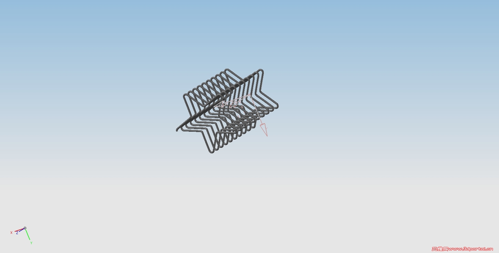

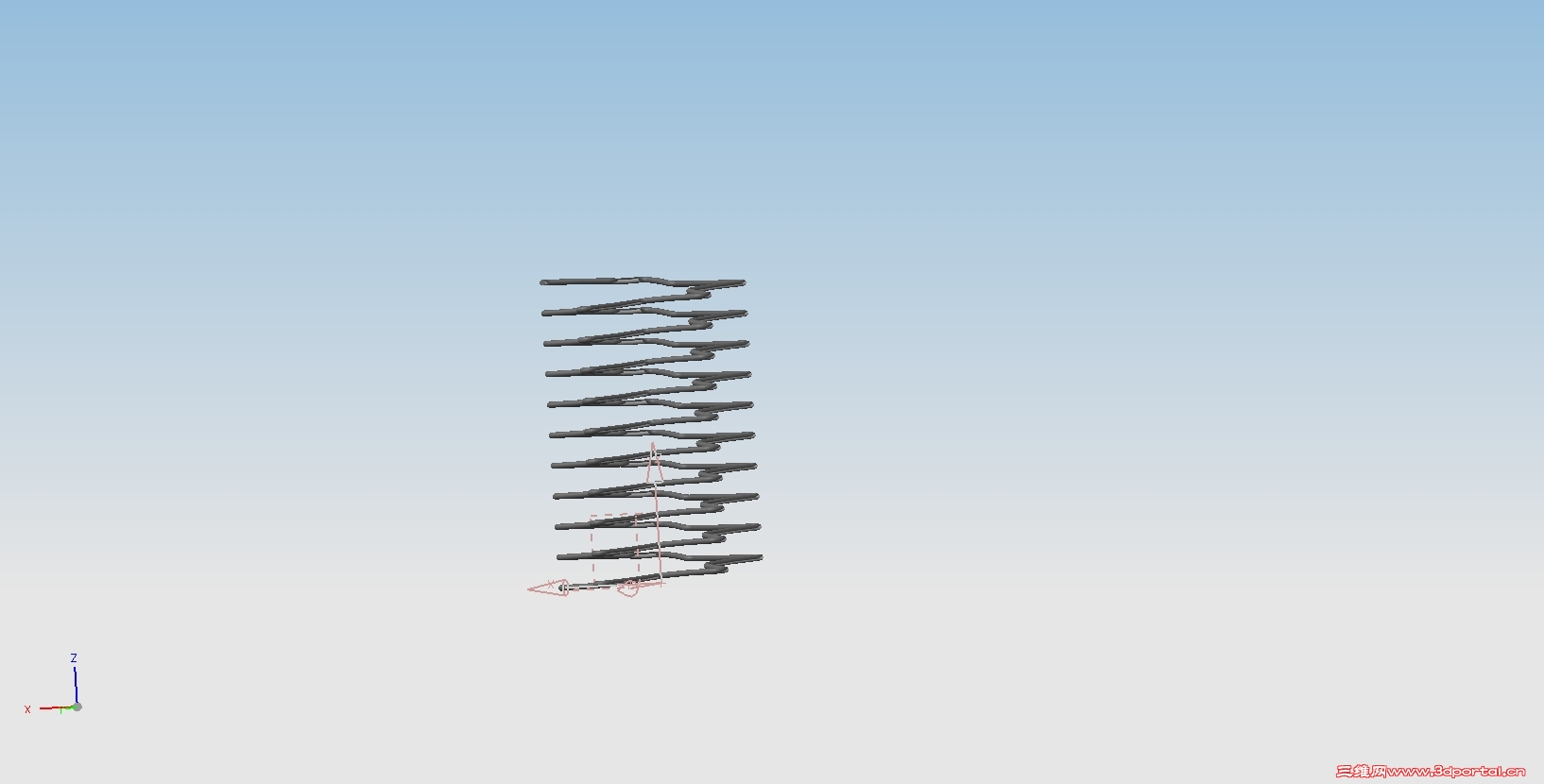

发表于 2010-8-14 13:22:47 | 显示全部楼层 来自: 中国河北石家庄
先做个五角星拉伸--在座螺旋线--在投影到拉身体上--在管道或扫描
